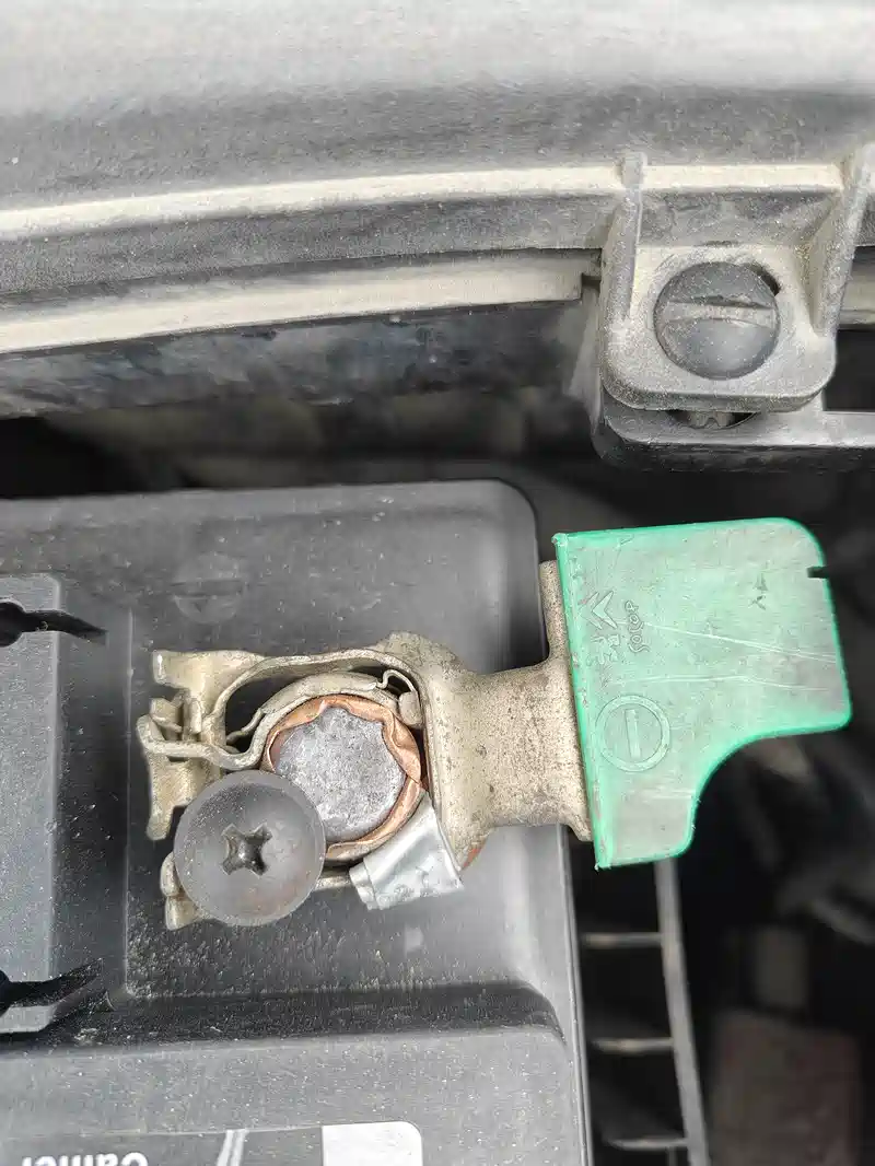

负极夹子有两点地方断了,导致夹不紧,有试过减速将要停车时断电了。本来想换一条负极的,但后来花了不到两元买了铜锌片装上后就没有问题了,夹的挺紧,铜片圈在电池负极桩上,另外一片锌片绕在了夹子后端。
铜片圈在电池负极桩上,另外一片锌片绕在了夹子后端。那个螺丝是上次去修的厂时他们加上去的,不用也没问题。
两元左右的铜锌片
