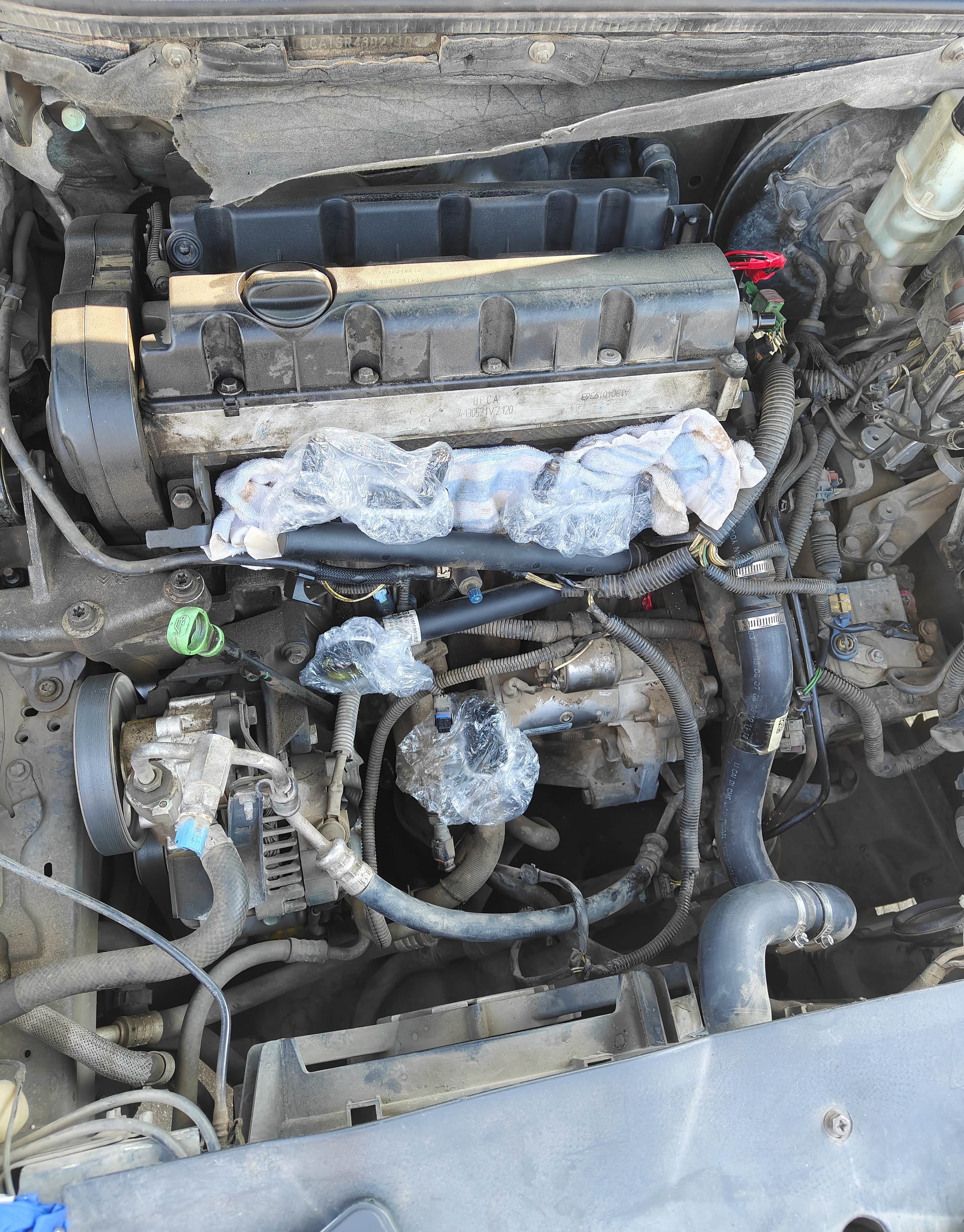

一年前车子出现问题后,找了七八家修理厂包括专修,都没有解决问题,无奈自己从零开始修,修了三个月之后把问题解决了,过程非常痛苦,现在自己修车一年了,大部分的问题的解决都是参考论坛车友的分享以及维修手册,现在把一些解决方法总结一下。
一年前在专修那里修了之后车仍然有问题,松开油门转速掉得太快,容易熄火,车非常难开,自己排查修了两三个月,最后是更换了消音壶的膜片解决了问题。
拆了进气歧管,第1次拆花了四五个小时,后面第2次拆花一两个小时

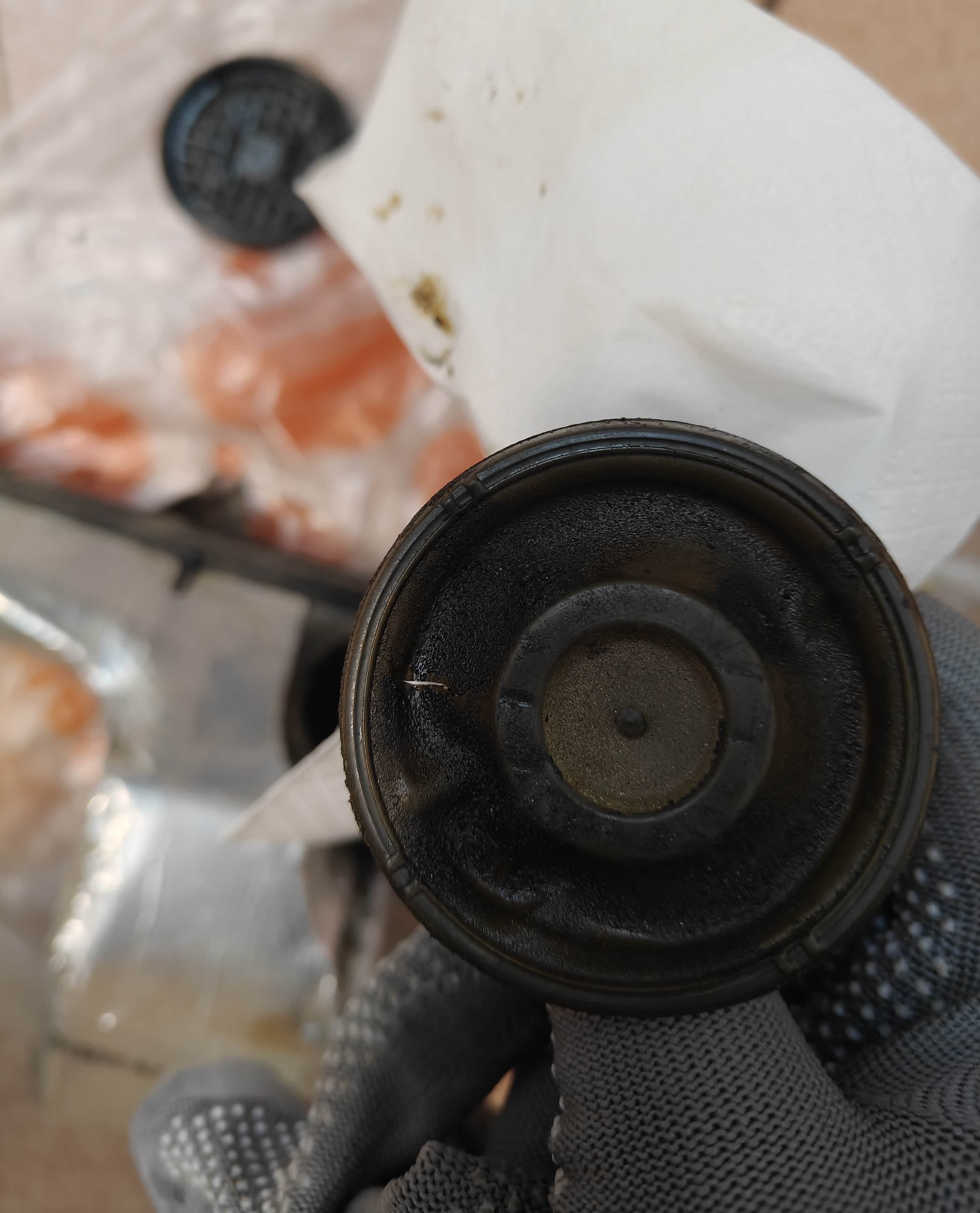

用电吹风加热盖子,然后用一字螺丝刀撬开
膜片已经老化脆了,裂开了
新旧膜片
