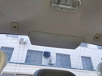

图1 安装好的高位刹车灯

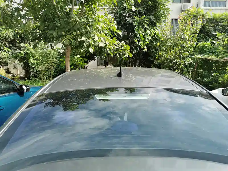

图2 高位刹车灯内部
我的雪铁龙C5 是2010年的2.3 尊贵版,目前行驶将近19万公里了,前段时间发现后刹车灯罩内部的黑色橡胶老化,发粘,部分脱落落。清理后,灯罩安装不紧了,检查发现是卡子松了。该灯罩共有3处卡子,也是胶老化了,导致卡不紧。某宝咨询卖家,可以换新的,不过用些年也会松,不仅仅C5,还有408 DS5LS也存在同样的问题。百度了一下维修方案:1、用铁丝将3处小卡子绑住,缩小卡子开口。经过试验,效果不好,绑松了效果不好,绑紧了灯罩卡不进去。2、再试第2种方法:将卡扣用打火机烤,将卡扣开口收小,也不好操作,烤小了掰不动;烤大了容易把塑料烤糊,而且变形维持不住。3、经过研究思考,将灯罩、灯座、插头拆开;(1)将灯座2颗安装螺丝的位置,使用T20梅花螺丝刀,对应灯罩位置,在灯罩上开孔,共开2个孔,孔径φ6mm;(2)将2颗螺丝先安装在塑料的LED灯座上;螺丝尾部对准新开的孔。(3)将灯罩与LED灯座安装好,3处卡扣用胶固定,凝固12小时。(4)插上插头,用T20螺丝刀将2颗螺丝安装到车内玻璃安装柱上。(5)试灯,检查效果,室内不漏红光了。车外显示正常。
车内看有2个小洞,如果追求效果,可以搞个米色圆形贴纸,把洞贴一下,就更完美了。一共试了3种方案,没有照照片。感谢车友观看,一点心得,与各位车友分享。
