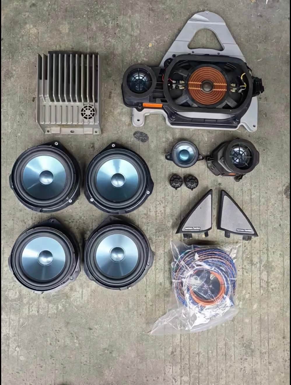

原车只有八个喇叭,4个6.5,4个高音,感觉效果对于普通人 来讲应该是够用了,毕竟怎么说当初六十多万的车配置的喇叭也不会太差,但是对于之前折腾过J,BL喇叭的我来讲,还是感觉效果不够看,尤其是听DJ的时候,发出的声音是空空空,而不是咚咚咚,遂决心换点,让修理厂的朋友拆下来主机看了下,原车有光纤,但是接到了api端口,所以是可以移植一整套17款以后的哈曼卡顿音响,唯一要做的是解码编程,所以还是去弄了一套哈曼12个喇叭,金属盆双音圈的,一个前平台中置,4个高音,4个6.5,在家后平台低音+2个环绕,本以为只需要一个大功放,结果以前买拆车喇叭的商家说,后平台的也必须得有一个小功放来推,要不然低音出不来,算来算去,再加上找人做线束,搞了4000来块,还不知道修理厂的朋友帮我移植要不要收费
唯一的好处是,原车都有预留的喇叭位,坏处是本来想换个梁山的车机,还能加装360啥的,结果修理厂的朋友说,你不用奔驰的原车机加哈曼卡顿功放去推,弄个安卓大屏的,就不要移植这一套音响,效果会打折扣,再一个好处就是省了3000块钱(梁山的车机价格是真的虚高,不在意外观和ui界面的,就直接选方易通的公版就行,因为梁山就是用方易通的,只不过优化了车机界面和外观造型而已,配置都一样)
