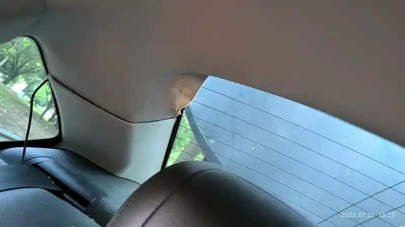

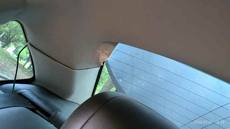

请教一下车友,这个后面C柱这里是不是像是漏水了
修明敏
0浏览 · 2025-07-27 13:58· 发布于湖北
有没有什么好的解决方案,直接打玻璃胶嘛?

不是漏水,是顶棚老化了,中间那层薄海绵粉化了。

看起来这个堪都要经历。
楼主得找钉子把掉下来的部分给按住,要不然 越掉越多。

老化不好搞,通病

去检查一下天窗排水管是不是堵了 排水管堵了天窗的水会渗到顶棚上 但是会有水痕的

疏通天窗排水孔,更换天窗密封条

300块,汽修城换个顶棚布

不是漏水,就是年份久了,顶棚布内侧海绵开始粉化脱胶了而已。

3块钱,pdd买顶棚钉一按就ok

不是漏水换个顶布500元搞定

顶棚有问题了

找个修车店换掉那块布,几百块搞定

不是漏水,是顶棚老化,因为你开前面玻璃,风把那个叫吹烂了,花钱把修的布拆下来,重新报个新的就可以。

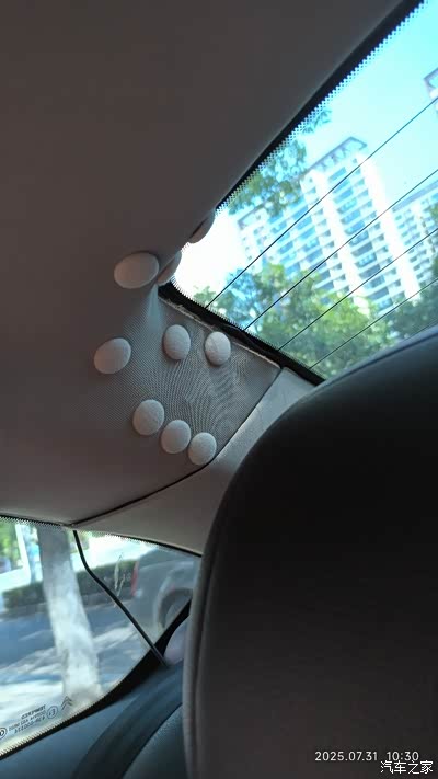

修明敏 楼主 关禁闭 已屏蔽
就这样将就将就
