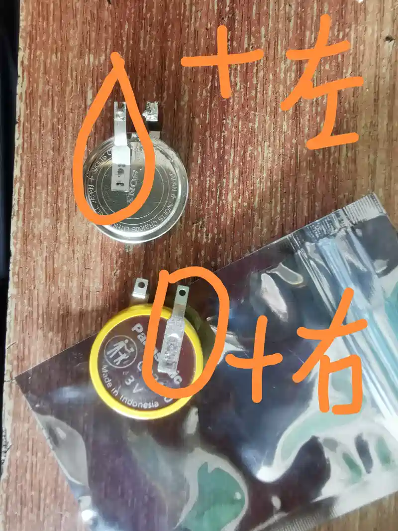

原车焊片(➕)级左边,松下右边,电池反过来焊接可焊片(➕)极不够长。
原车胎压电池索尼CR2450S,万用表测量只有3.018V
万用表测量大致都在3.023V左右,没有3V专用测量电压……。
松下测量3.254V,卖家说(进口松下放电电压3.18V,容量600mah,国产maxell万胜放电电压3.4V,容量550mah)。贵几块钱一个还是决定松下稳定可靠一些吧
有两电池正极用线转接
