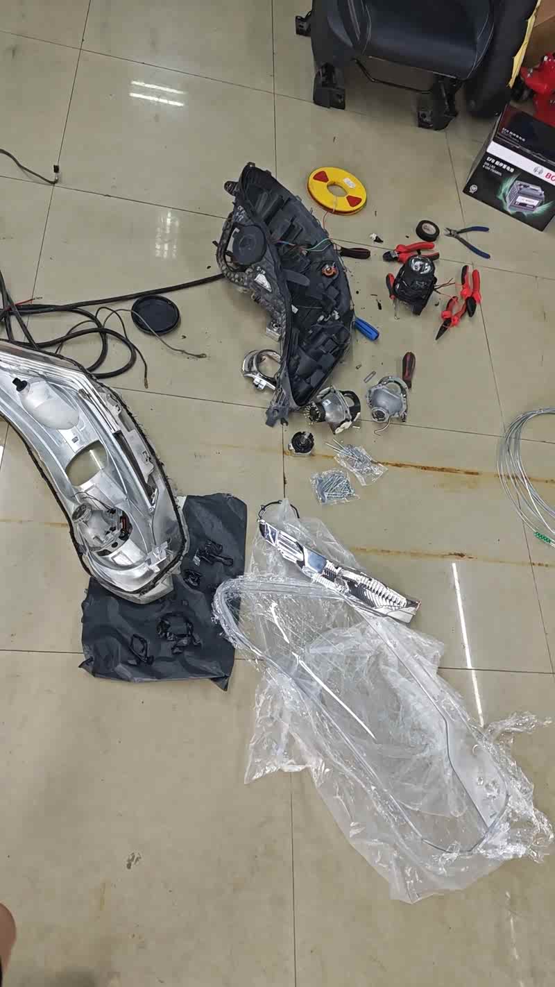

右边大灯安定器莫名其妙就坏了。
昨天换灯罩,然后把原车的法雷奥透镜替换成海拉六透镜了,最后装上车后,我就去试试效果(结果忘插右大灯线束插头了)我就把灯关了,再去把插头插上(结果右边的灯就不亮了。心态崩了)
排除法
1.先用氙气灯泡换了灯泡(右边氙气灯泡),也是不亮。

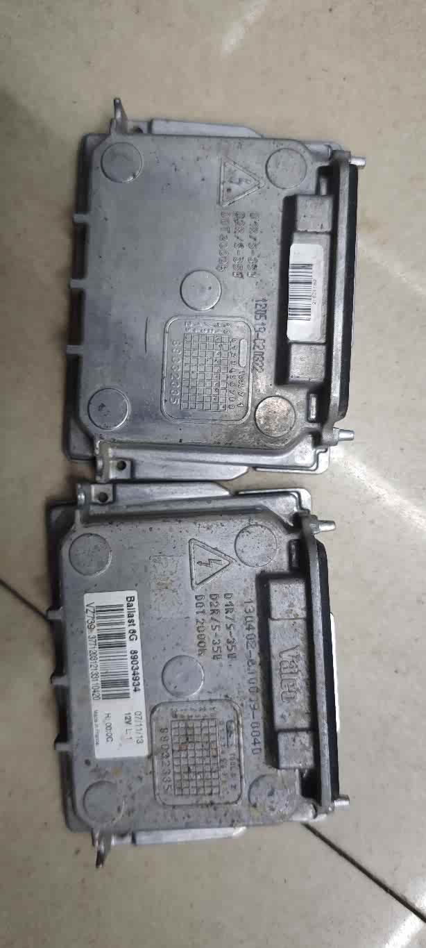

2.然后把左边的LED灯泡换到右边,然后就能看见灯泡在闪烁。
3.又不得不把两边大灯都拆下来,然后安定器互换(玛德,确认是右边安定器坏了)
好无语啊,咸鱼淘了一个又得等3天。
最搞笑的是之前改的透镜的变光一个继电器在行驶途中抖掉了,又得去找一个。

***,刚刚顶着大太阳把到货的大灯安定器装上,居然又不亮,我就很郁闷了。然后咨询卖家,他让我把两个固定螺丝装上再看看,我就装了一个然后又去试,就亮了。花小钱办大事,买的拆车件。
