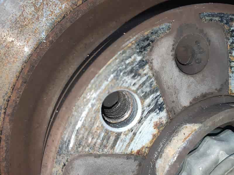

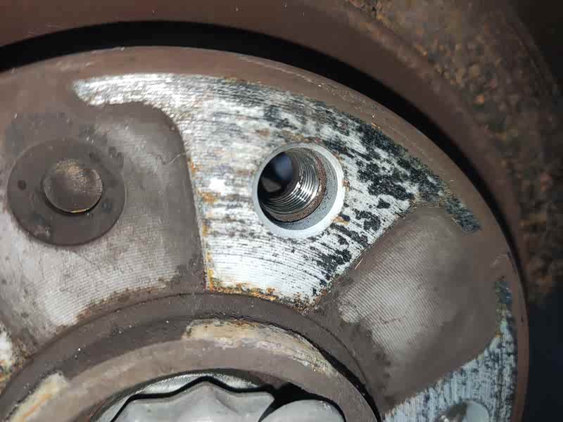

轮胎盘子滑丝了怎么办?四个螺丝跑吗

换刹车盘和螺丝,还能咋滴

买个拆车羊角装上去

我打算买攻丝工具搞一下

堆焊,车床修复

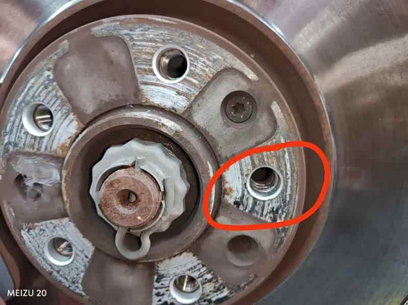

我就是4颗螺丝在跑

要换法兰盘和螺丝

也没啥影响,要不就重新攻丝,简单点,要不就成本高一点换总成

这是修理工用风炮打坏的吧还是自己拧坏的?

焊一下,重新攻丝

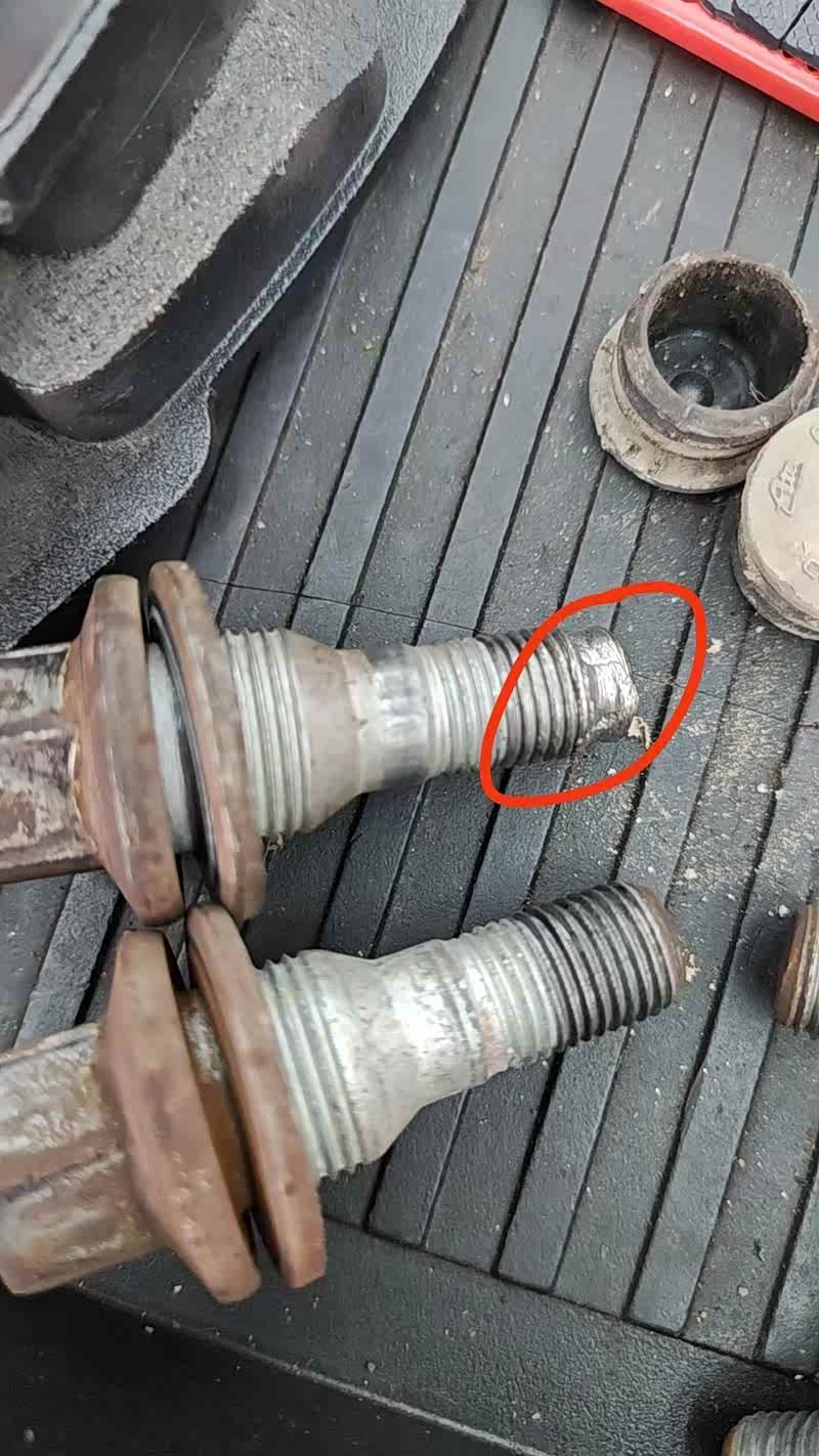

你这可以了,起码没断里面,我那年遇到直接一半断在里面了,师傅说不是他拆坏的,是上一个装坏的,然后就是少一个用了一段时间,也跑过高速,也问过修车的说没事,但是心里不放心,找地方通过焊接方式拧出来了。花了50块钱,然后买个新的拧上去了,唯一跟你不同的是没有滑丝
