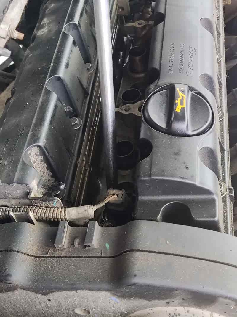

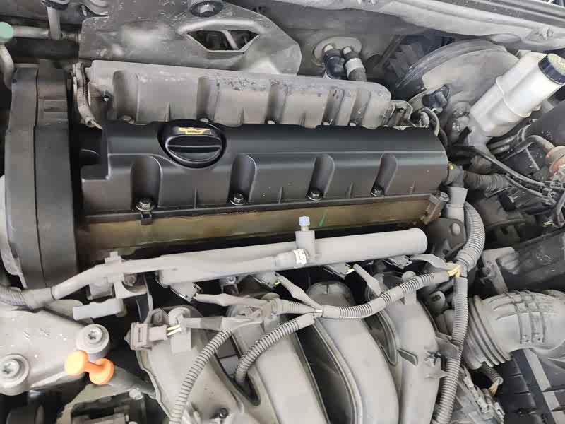

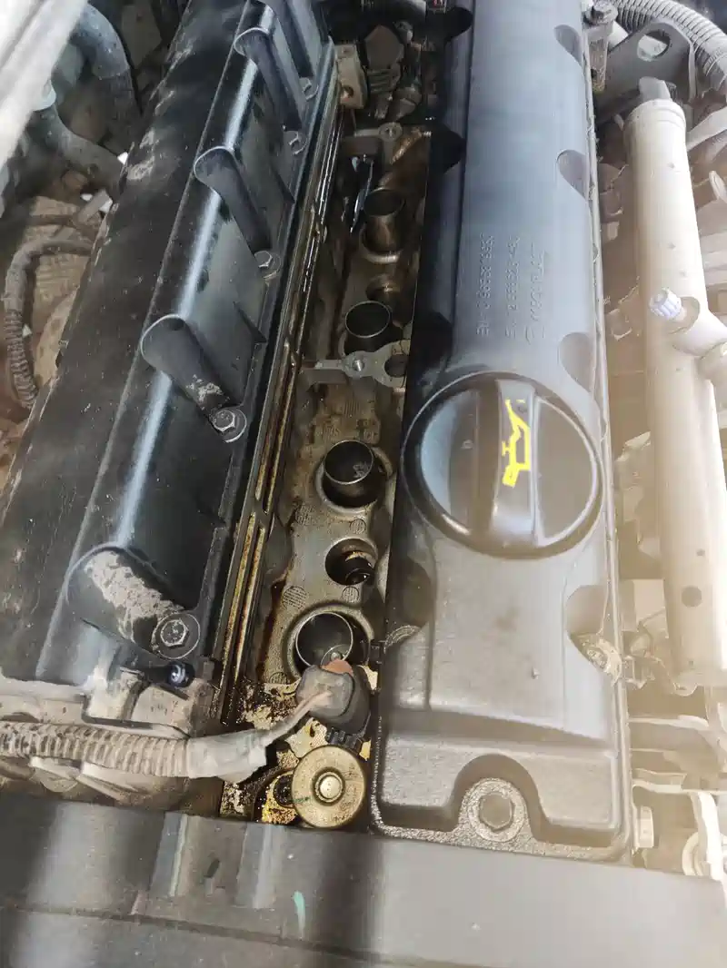

2012年雪铁龙c5 2.0尊享版 大神帮我看下哪里漏油

奔驰E级(进口)
你去维修店,让师傅把油洗掉,然后开几天再判断漏点

标致508
看着像是气门室盖垫漏了

长长江 关禁闭 已屏蔽
雪铁龙C5
先更换气门室盖垫,vvt电磁阀密封圈,凸轮轴位置传感器密封圈,机头水清洗干净再观察。这车渗油无非就那几个地方。

lxx89 关禁闭 已屏蔽
标致508
时间久了,单换垫可能还会漏,考虑盖子也换一个。用化油器清洗剂可以清洗油渍。

宁波车友9068296 楼主 关禁闭 已屏蔽
我这专修店收了我400多换气门室盖垫

成都冠希摄影 关禁闭 已屏蔽
纳瓦拉
你这个是VVT电磁阀密封圈漏,自己动手几块钱就换了,我帖子有

江上细雨 关禁闭 已屏蔽
雪铁龙C5
通病是密封圈,需要更换了

赤峰车友1562777 关禁闭 已屏蔽
雪铁龙统统气门室盖垫 材质问题人家基本都是胶垫 它这个跟硬塑料一样 还换不住
豫章老骥 关禁闭 已屏蔽
雪铁龙C5
机油盖子年头久了也会老化导致油气泄漏。。。
