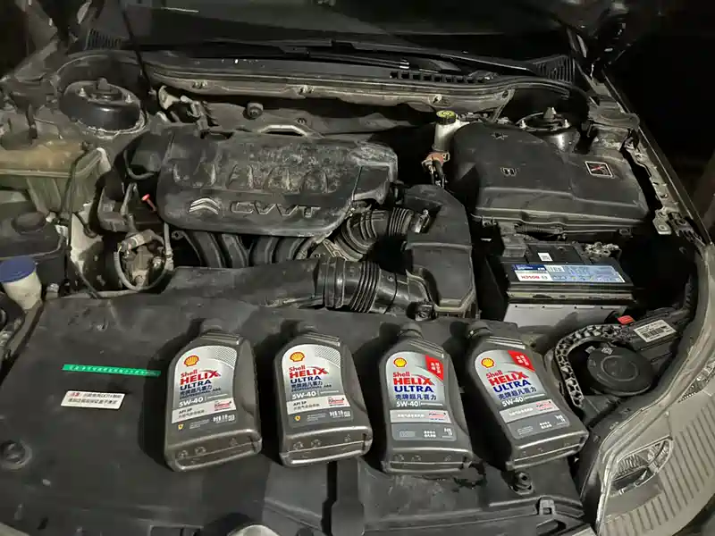

距离上次已经1个月1600多公里了,这次右边的两瓶是京东薅的羊毛,左边两瓶是在老雷家买的,都是A3B4、502/505 的
因为是刚停车就开始抽机油,所以还没拧机油滤芯,这个时候已经是抽不出来了
等了一会,把机滤拆下来之后还有一些机油会流回油底壳,于是我又抽了一下,最终将近4L
我突发奇想,之前每次都是只加4L,这次试试按照标注的4.7L加着试试看
于是我又开了一瓶,加了500ml试试水看看机油尺,这时还没发动机器,直接拔的,已经上线了
这是运转了大概4-5分钟的样子,熄火后看的机油尺,还差5格到上线,于是我又加了200ml凑够这4.7L 。加完之后有信心  附件撞上就没看机油尺了。
看来里面还是有些许脏东西的
完工。
