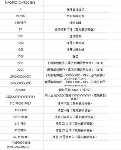

可以实现老版本的BSI在不升级的情况下兼容新的配件,改RCC不显示时间,按键功能缺失,CD机不匹配车架号报警自适应车架号,比如老车型改MRN、RCC、NAC,加装180°全景,甚至ACC自适应巡航(得硬件支持),下面是不完全统计的功能:
不完全统计的功能
