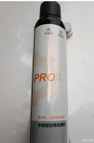

一字螺丝刀一个(用于拆卸隔音棉)新空调滤芯一个(建议清洁后同时更换)空调清洁/消毒剂一瓶(含导管)干净的抹布一个

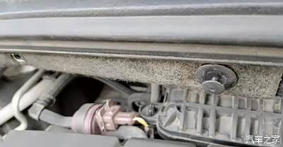

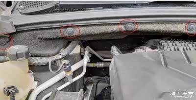

C4L在副驾驶侧发动机舱内,需要拆卸隔音棉。图中个红圈中的卡子就是我们需要拆下的。
使用一字螺丝刀把中间卡子的翘起并拔出,整个卡子就可以取出了。
接下来把隔音棉小心取出即可。

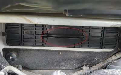

拆除空调滤芯前需要将滤芯的盖子取出,抓住盖子中间的把手往外拉,注意力度,否则容易把盖子两侧的塑料卡扣折断。

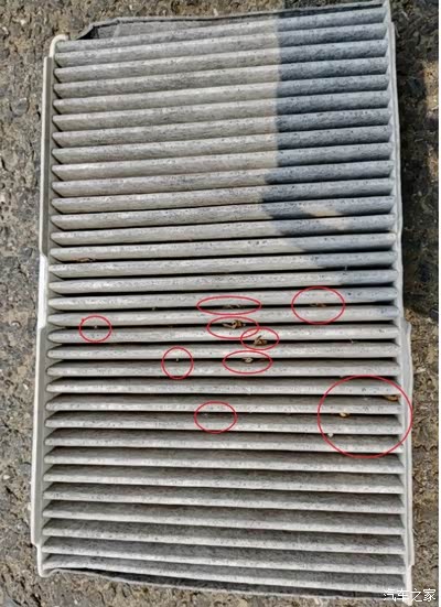

取出后即可看到滤芯,抽出即可,不过需要注意滤芯原来方向。
目前的滤芯已经使用了半年,已经很脏了,如果受潮里面很容易发霉,产生异味,影响空气质量,所以建议直接更换,不需要清洁后再装回去,毕竟一个滤芯也只有小几十元。对于有“强迫症”的朋友可以用干净的湿抹布把进气口里面擦拭一下,因为常年的灰尘还是挺多的。

接着把清洗剂接上喷头软管,将软管伸入进气口右下方(真正的进气口),把清洗剂以点喷的形式喷进去,注意不要按着不放,因为大量液体流入可能会对车内元件或鼓风机产生影响。可以喷一会儿把瓶子晃一晃,再接着喷,这样更均匀。瓶内液体还剩1/4的时候停止,留着给车内的出风口用。过半分钟回到车内。
