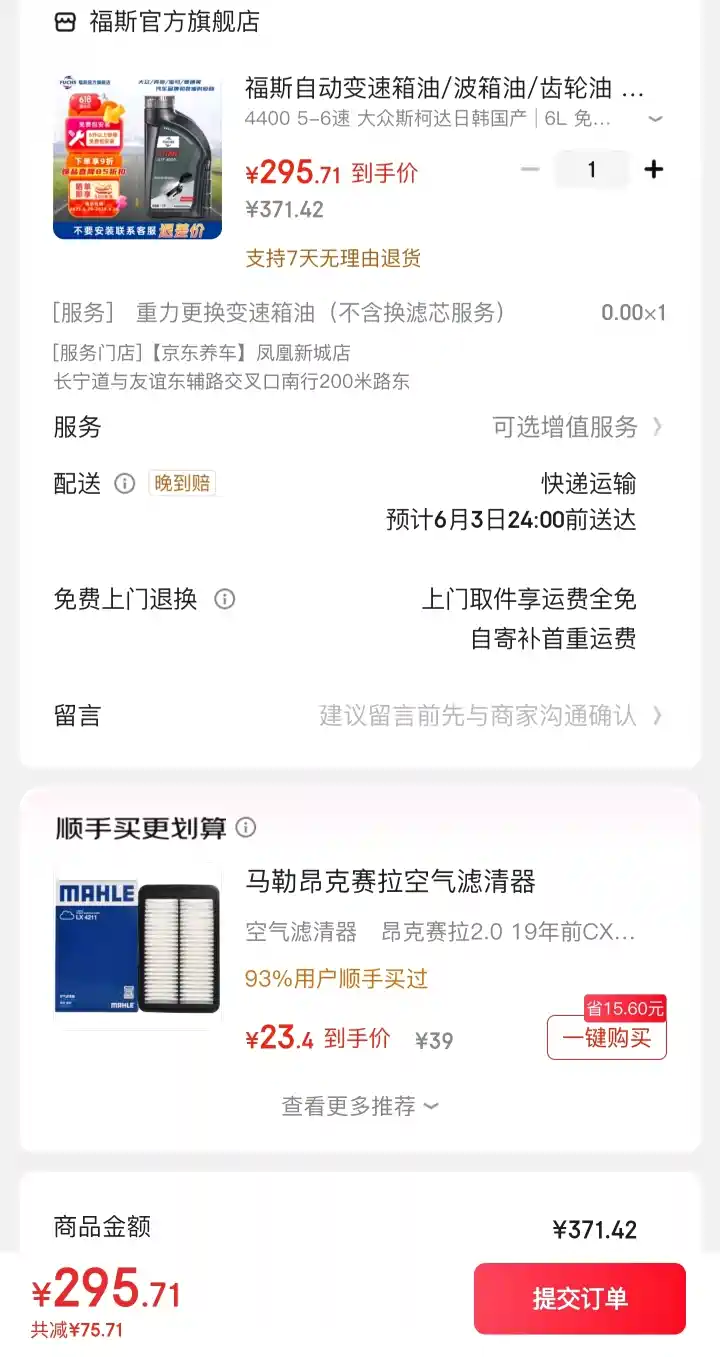

福斯4400,6升包安装,重力换用不完,多的可以当助力油吗? 删除 推荐精华 置顶 取消置顶 关闭回复 打开回复 推荐编辑 楼主禁言 移动帖子 重置头像 操作记录 kiki咔 0浏览 · 2025-05-31 18:08· 发布于河北 举报 打开汽车之家 阅读体验更好 全部回复 只看楼主 aiakyramtzn 关禁闭 已屏蔽 0 4400的100度粘度好像7.4,比爱信AFW6和AFW+粘度还高。维修手册要求用AW-1标准,也就是粘度6以下的,原厂的好像才5.6。你这换上以后,估计油耗还得高两升 2025-05-31 20:36 来自天津 回复 沙发 屏蔽此人 举报 删除 取消删除 禁言 重置头像 成都冠希摄影 关禁闭 已屏蔽 纳瓦拉 0 4400适合4at,TF70用不合适,当然剩下的当助力油完全没问题,换助力油需要2升,可以看我帖子 2025-05-31 21:00 来自四川 回复 板凳 屏蔽此人 举报 删除 取消删除 禁言 重置头像 还想在主楼增加内容?点击续写主楼内容 登录 参与更多互动 发表回复 打开App,查看更多评论 首 页 上一页 下一页 末 页 跳 转 取 消 还想在主楼增加内容?点击续写主楼内容 登录 参与更多互动 系统故障 发表回复 图片最多上传9张 微信好友 微信朋友圈 新浪微博 QQ好友 QQ空间 取消 相关推荐 加载中
