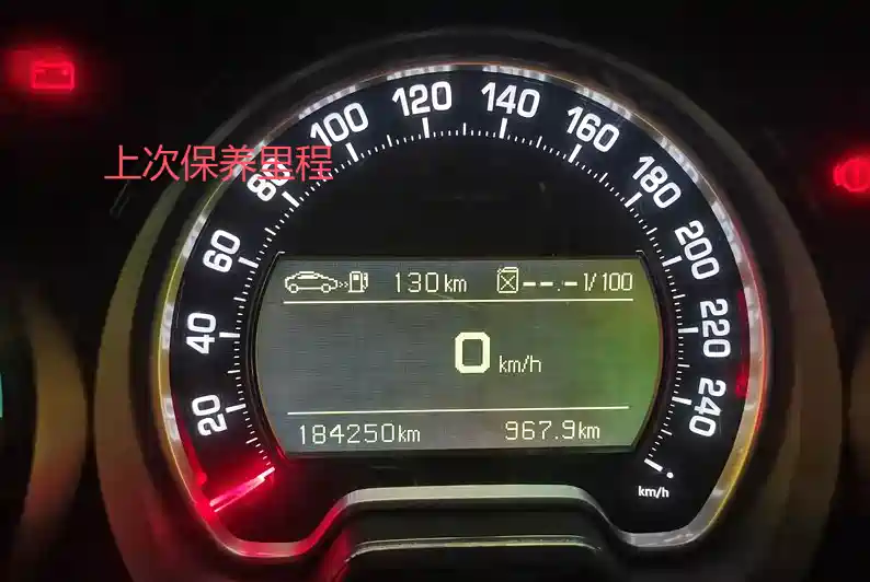

本人2012款2.0,17w公里开始烧机油,损耗量大概是每2000公里下降3格。并在2月底做了免拆换气门油封(之前发过帖子)
到现在跑了2400公里(1200公里为高速,其他市区通勤)
昨天观察机油尺,2400公里烧掉了2格机油
现在看来,单单免拆气门油封对烧机油基本上没有什么帮助
记得之前已经有车友说过换气门油封没作用,我还是毅然决然做了(主要是自己做成本低)
现实又再次打脸,供自吸烧机油的车友参考
换气门油封之后首次保养里程
加入4升机油,机油尺刻度为4格空,所以2.0发动机如果不烧机油,一次加4升就够了
本次检查里程
机油尺下降2格
间隔里程,也就是说换气门油封之后,机油消耗由每1000公里烧150ml变成100ml,白折腾一回。
