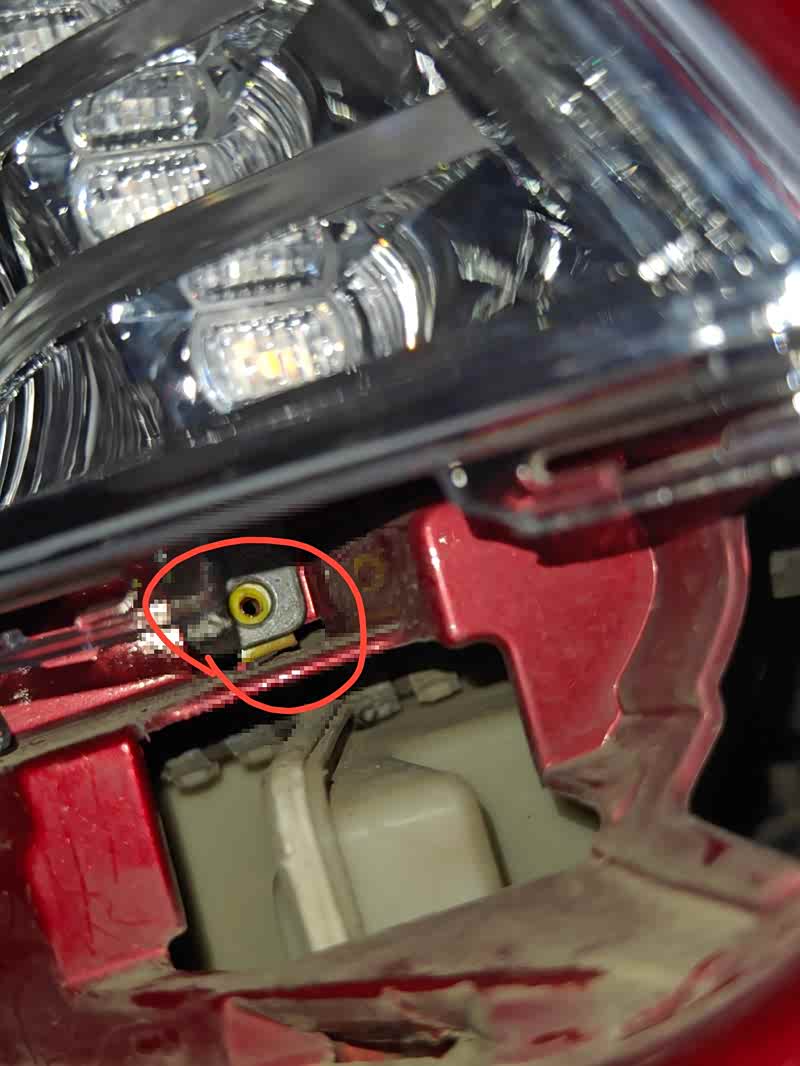

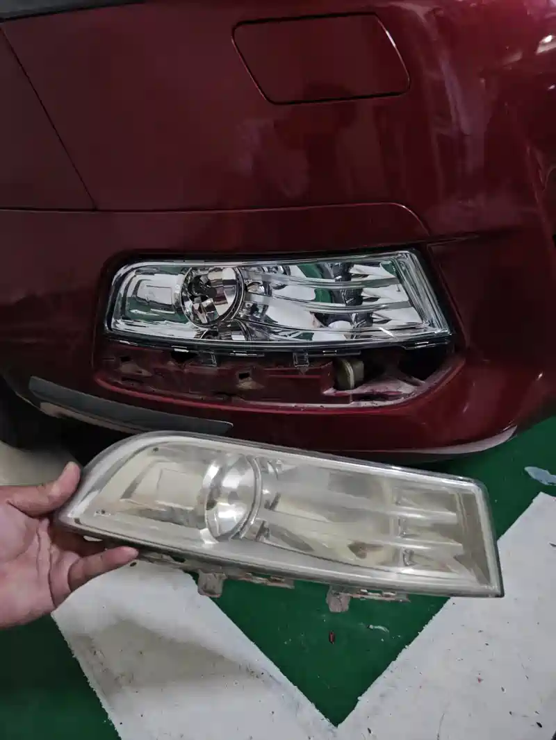

十几年的雾灯发黄龟裂,鱼买了一个自己试着更换,一把塑料撬子➕一把T20内六角梅花扳手搞定,不用拆保险杠,给有需要更换雾灯的车友们做个参考

下面那个横条拆了,就可以换灯了吗~?
2025-05-22 04:19 来自新疆 回复

拆这个之后转向灯泡也能换吗
2025-10-31 15:20 来自重庆 回复
