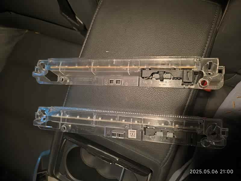

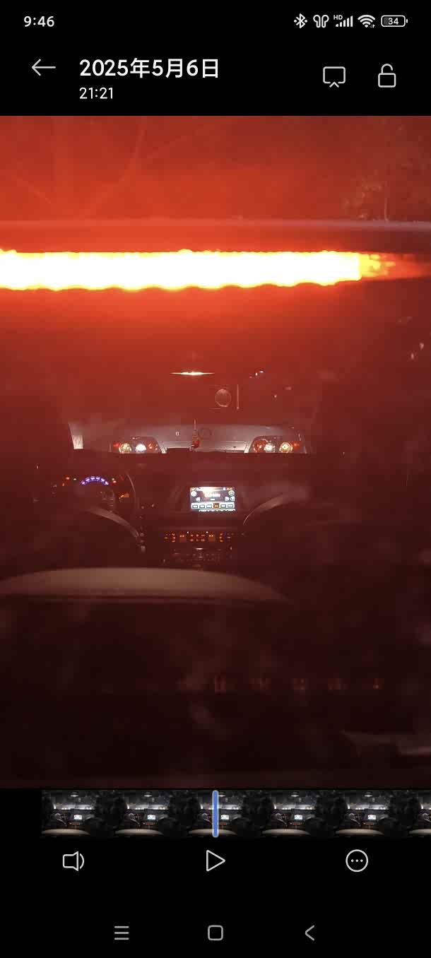

不知道什么时候高位刹车灯坏了,配件还得预定,懒得再跑一趟了,自己拼夕夕买了一个换上了,75块钱搞定。

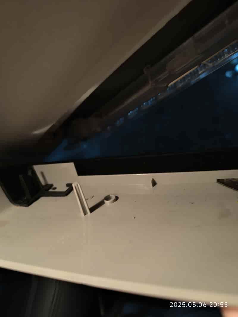

第一步,将盖板扣下来,第一次稍微用点力。

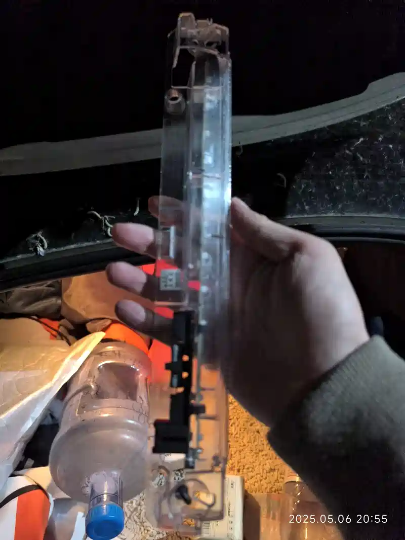

第二步,将灯条两边的螺丝卸下来。(一般买配件都赠送一个,家里的工具不容易找到匹配的)
第三步,把插头拽下来,稍微用点力。
第四步,把新的插上,上螺丝。
最后,盖板中间的卡子一定要对准,卡住之后就完事儿了。

盖板很容易掉下来,建议你打一点胶

请问你是什么车?我的很难卸下来啊!
