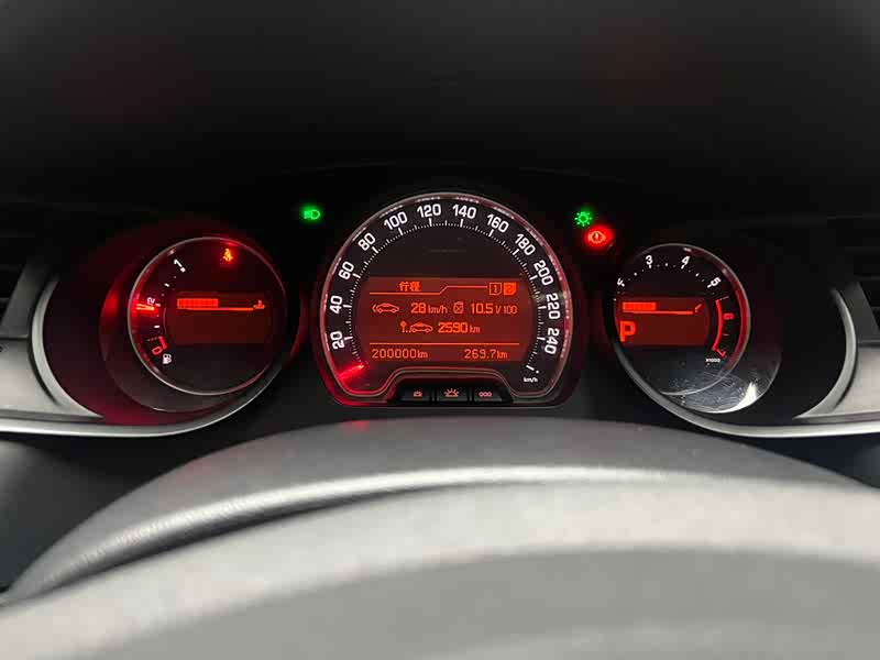

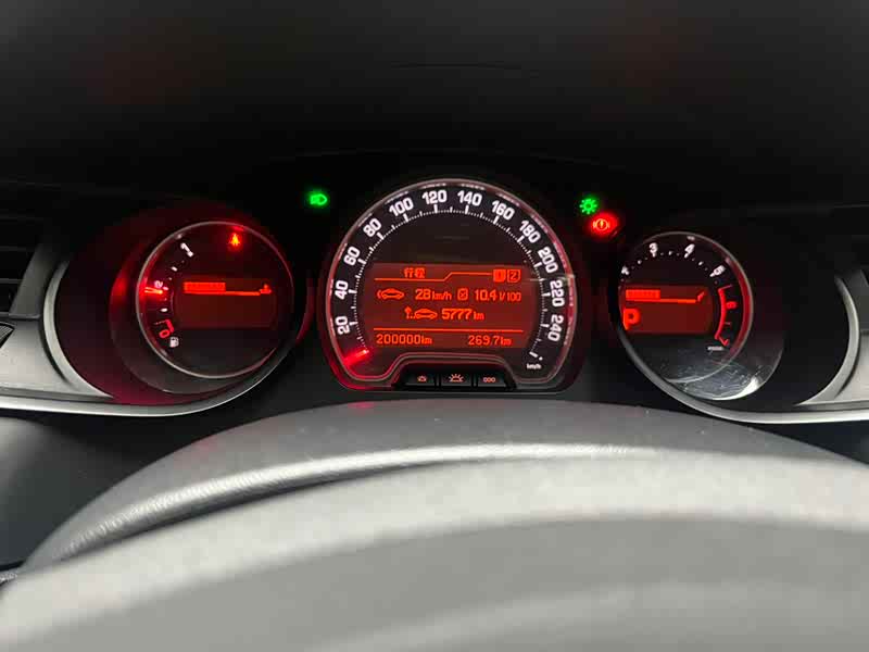

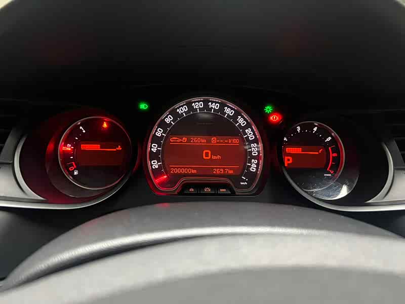

今早试车完,无意间发现满20万公里了!发帖纪念!
二手车,2019年底入手时10.5万。五年半跑了10万公里,不算少了!
期间出现过如下问题:
1、报P0240故障,换了错误的进气凸轮轴解决;
2、烧防冻液,换发动机缸盖垫解决;
3、报气囊与安全带预紧装置故障,系空调冷凝水堵塞返流打湿了气囊电脑板,时间长了导致电脑板损坏所至。更换电脑版解决;
4、……
还有一些小问题不一一列举。
做了如下升级,玩得不亦乐乎:
1、升级407刹车盘和片;
2、升级407铝合金后桥,再升级Ds9铝合金和桥;
3、升级欧四ECU电脑版。
现在最大的问题是烧机油,之前用壳牌5 千公里要外1.5升;现在用摩特7.5 千公里补1升,就这样开着吧,开到不能开或者不想开了为止!
