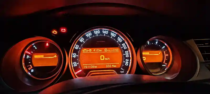

15万公里,第二次出现发动机控制系统故障,加油到30码就开始前后窜的那种抖动,水箱风扇加速很大声。把原来的节气门换上去,冷车启动一切正常,故障码自动消掉了,但是开个2公里就又报故障。
回想下之前报这个故障之前用了三元清洗剂,这次又是用了清洗剂加了一箱油后再次出现,看来上年纪的车慎用。
明天去专修店看下还能不能续命。

雪铁龙C5
我描述有问题,是报故障码,加速到30码速度就上不去,大脚加油就前后窜动还是加不了速,伴随风扇一直转,声音很大。和上次节气门问题症状一模一样,换掉就好了。

好了,还是节气门的问题,到汽配城买了个新的节气门,580大洋,自己动手换好,一把启动,空调开上试了10公里,一切正常。
