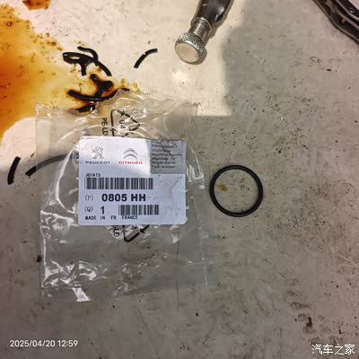

找到一个愿意单换密封圈的了,密封圈我提前网购了,据说是法国进口的,不知道真假,趁着周末,自己又给我508换了前刹车片,接下来,上图:

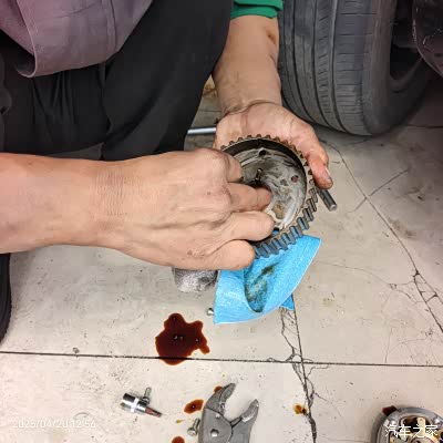

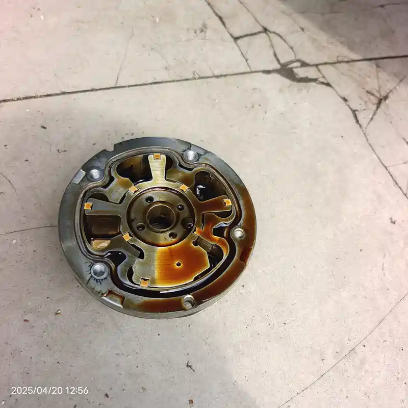

已经拆开来的轮

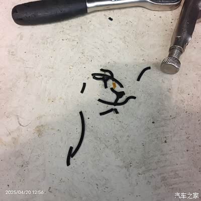

抠出来的密封圈,都不成型了
购买的购物袋,据说是法国进口,旁边的是外面的密封圈

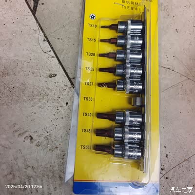

修理工老板为了这还专门去买了一套工具,一般都是内六角或者是T,这里面的螺丝五角星型的,没工具还真不行
里外的都清洗擦一遍再装回,着车观察,然后再开开跑跑还是观察。

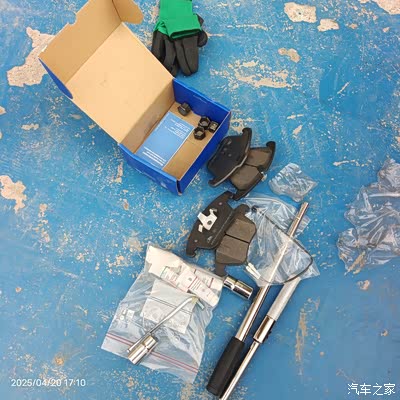

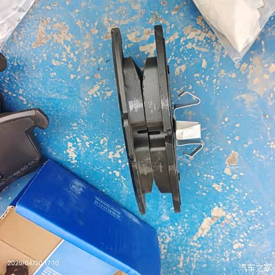

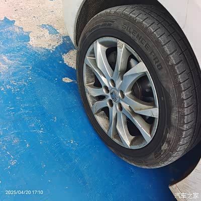

下午回家没事把508前片也换了
老演员了
刹车保养三件套走起,换完试车入库。
