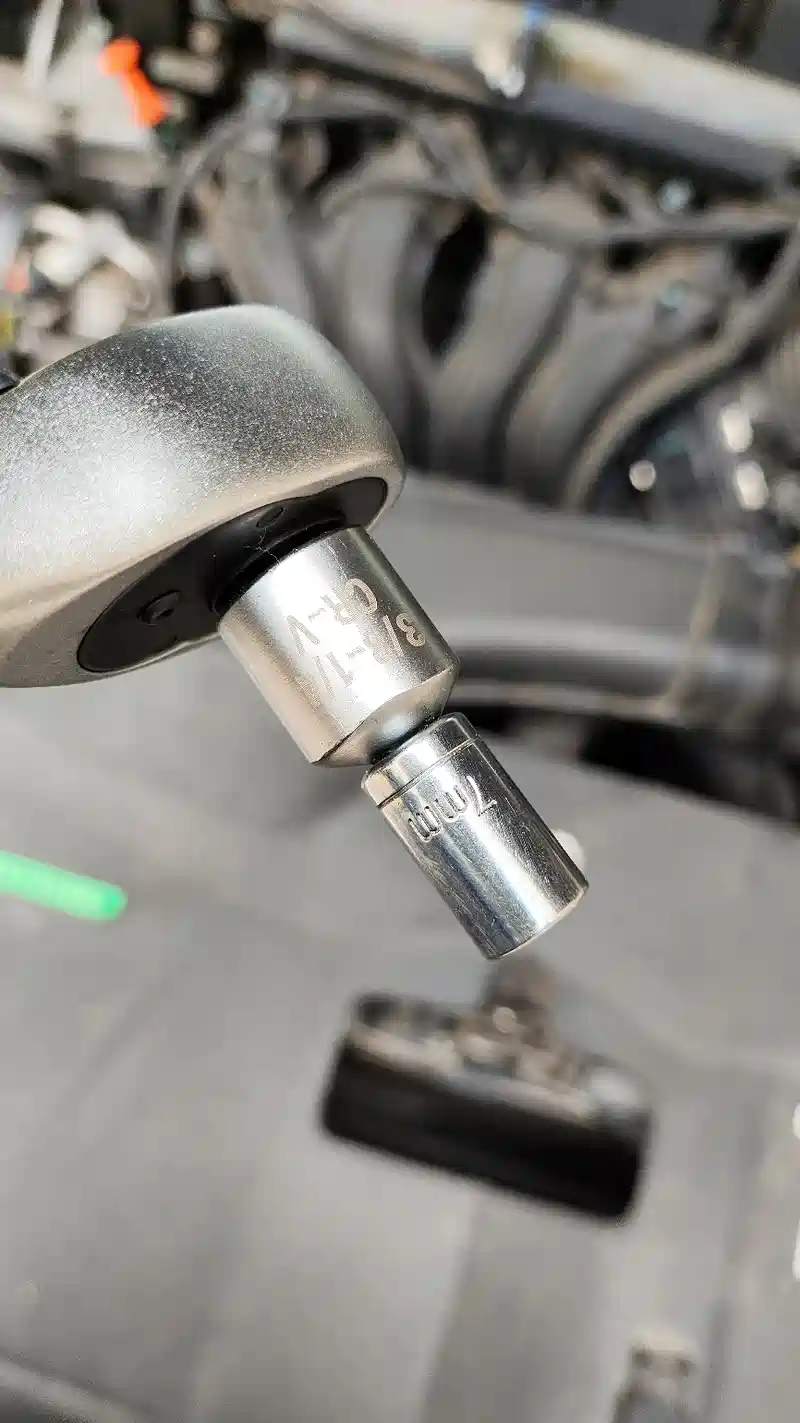

一、工具材料
1、7mm内六角套筒、棘轮扳手(小飞或中飞)

1、套筒又掉底盘了,上次拼多多买的磁吸工具帮了忙。
