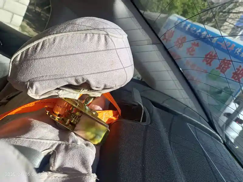

6不同的做法是当我们不用床的时候,可以将后靠背抬起,然后我们C5有一个儿童安全座椅固定锚点。就在头枕的后边。将它与头枕用收紧带固定好,就不用将大螺丝杆重新安装回去,方便使用时随时将后靠背放倒。同时也防止行车当中产生噪音。

头枕固定用的自紧卡带。方便拆卸。
这是固定着的效果。
