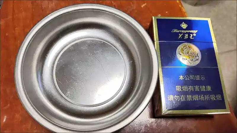

3、磁吸碗

买的中号106mm,放点小螺丝够用就行。

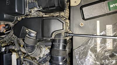

总共需拆6个螺丝(红圈部分),5个内梅花螺丝,1个六角螺丝,白色部分是进气管道与滤芯盒接口处。
2、开拆拧螺丝,加长杆结合T25梅花批头和16mm六角套筒,很轻松。注意螺丝先松一大半,最后用手拧出来,把螺丝放到磁力碗里。螺丝掉下面底盘护板里也麻烦。

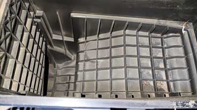

说是要把这个里面清理一下,我用360吸尘器稍微吸了一下,一点点小沙子,其实这个部分在滤芯之前。
好点把新空气滤芯放进去,密封圈四周都整理好。盒子是个U形通道,空气先从提手这边下去,再向上从滤芯这边出来。
对接好进气管道,复原打螺丝,都是塑料件,感觉紧了就可以了,不要蛮力施工。
