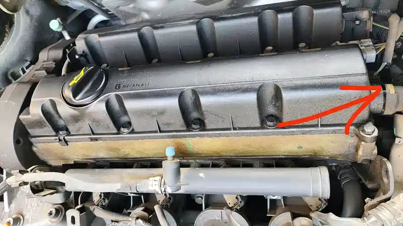

前期:
1、拔掉蓄电池负极断电,避免拔电气插头,出现什么异常烧东西。
2、拔掉废弃管快拆(摁住黄色开关,再轻摇下来)

开机:
1、拆点火线圈用8mm套筒,3颗长螺丝、拆气门室盖用10mm套筒,22颗短螺丝。螺丝拆开后按顺序摆放(可以确保螺丝原位装回,不会有滑丝什么的)。
