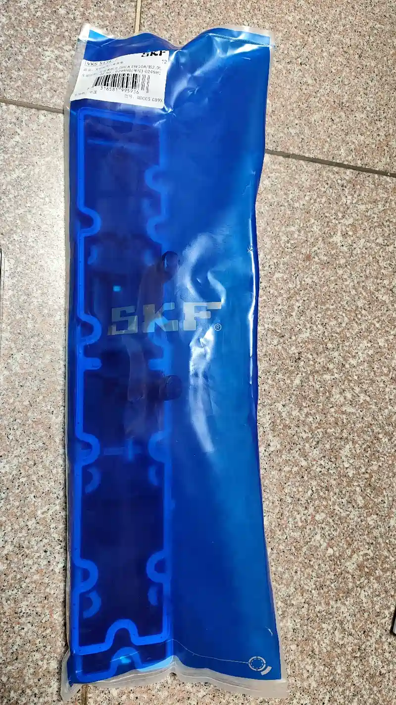

1、气门室盖垫,SKF品牌,说可以不打胶。
蓝色看上去有个性!
SKF品牌
