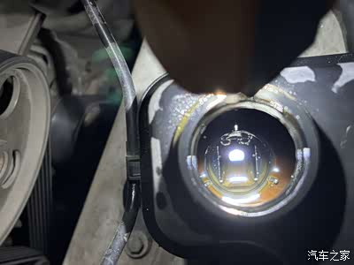

打开助力油壶盖子,这里如果不好打开,可以借用鱼口钳,也叫水管钳

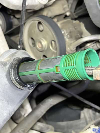

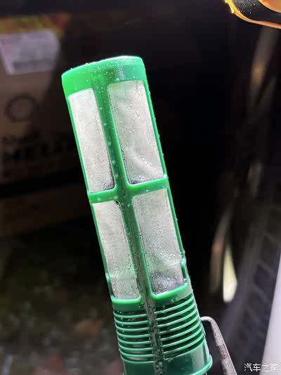

用钳子将滤网旋转一定角度,然后提出来,可以看到滤网很脏

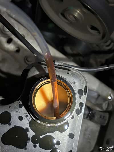

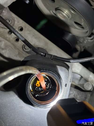

接好电瓶12v的抽油泵,以前307保养用的,还不错,用好几次了

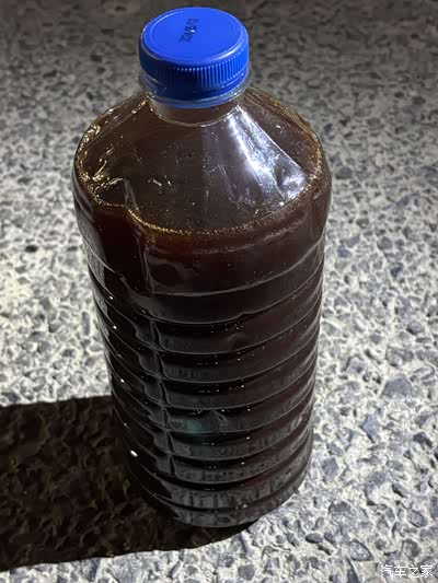

抽到底大概有1升,接下来就是去车上打火,然后左右方向盘分别打到底10次,熄火
可以看到旧的助力油都很多泡,已经失效,所以方向盘很重
熄火三次循环后,可以看到基本上抽干净了
打火,熄火三次左右,可以最后抽出来2升助力油

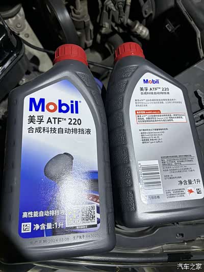

准备加入新的助力油,美孚ATF220,可以用做助力,属于高品质了,超过原厂助力油

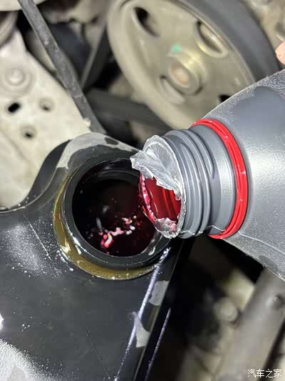

往助力油壶里面加新的助力油,2瓶一升的就行
用化油器清洗剂洗干净滤网的样子

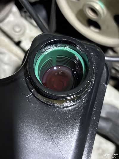

把滤网装进去后,新油加到这个位置就好
最后盖好盖子,开几天后再打开盖子添加剩下的油
过几天把剩下的助力油加进去,正好
