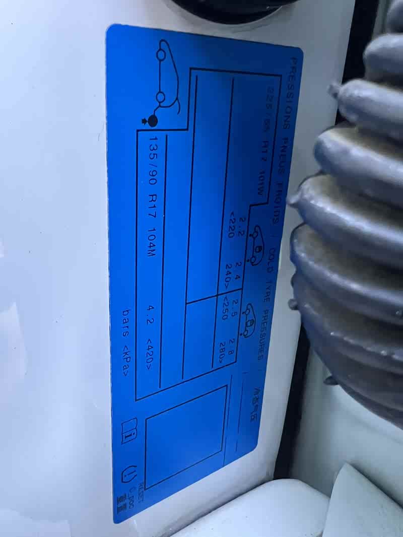

胎压表怎么看 删除 推荐精华 置顶 取消置顶 关闭回复 打开回复 推荐编辑 楼主禁言 移动帖子 重置头像 操作记录 可乐加冰我的最爱 0浏览 · 2025-03-03 11:53· 发布于广东 请教怎么看 举报 打开汽车之家 阅读体验更好 全部回复 只看楼主 东山穷少 关禁闭 已屏蔽 0 看到上面两个车没有,左边是轻载胎压,前2.2后2.4,右边的车是重载胎压,前2.5后2.8,左上是轮胎尺寸,左下是备胎尺寸,剩下的101W和107M,我不确定是啥 2025-03-03 12:45 来自广东 回复 沙发 屏蔽此人 举报 删除 取消删除 禁言 重置头像 xumt 关禁闭 已屏蔽 雪铁龙C5 0 轻载的时候(仅驾驶员自己或最多再加一个人),轮胎适合胎压:前2.2后2.4;重载的时候(全车满员或者后备箱有重物),适合胎压为:前2.5后2.8;而平时常备的备胎临时使用时,备胎气压应打到4.2。 2025-03-03 17:07 来自浙江 回复 板凳 屏蔽此人 举报 删除 取消删除 禁言 重置头像 还想在主楼增加内容?点击续写主楼内容 登录 参与更多互动 发表回复 打开App,查看更多评论 首 页 上一页 下一页 末 页 跳 转 取 消 还想在主楼增加内容?点击续写主楼内容 登录 参与更多互动 系统故障 发表回复 图片最多上传9张 微信好友 微信朋友圈 新浪微博 QQ好友 QQ空间 取消 相关推荐 加载中
