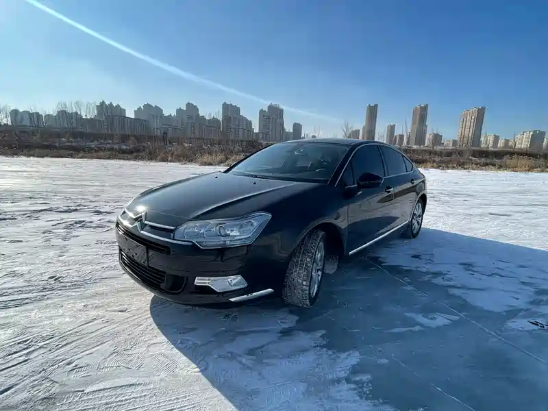

这台车是24年2月份在上海的朋友的朋友手里购置的,花了13000元,拖板费用花了2000块钱,后期整备大概花了6000块钱吧,至于为什么买这台车,我也跟大家分享交流下。
本人在13年前吧,在南方的一个城市的4S店做了2年的销售人员,后来还参加了厂家举办的“龙门飞甲”销售技能大赛,最后也很幸运,赢得了大区的第二名,第一名是个贵阳的小姑娘。后来回店里以后,就顺理成章的成了销售部长,再后来因为这个店是家族企业,也就没有上升空间了,也就辞职不干了[棒棒哒]。
也正是因为以上2年的工作原因,让我对C5这台车产生了浓厚的兴趣,记得当时给下属下任务的时候,还增加了对此车型的销售任务。
好了,废话不多说了,下面聊聊这台车。
买这台车之前也看了某鱼,可惜长春的车源很少,价格也比较高,其他城市的车源价格又低的离谱,都是7000元,8000元左右,没敢买,担心车况不好。之后朋友发朋友圈看见了这台车,要价15000元,最后加上拖板费用15000元成交了。

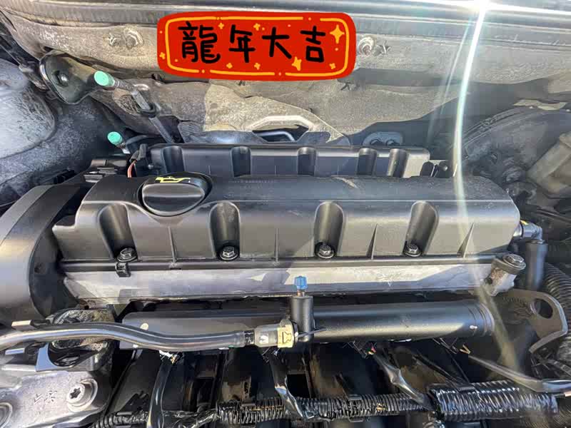

我最喜欢的就是C5的造型和底盘的舒适度,所以车到了之后,我就进行了,多方面的整备,想把他恢复成当时15年前的状态,整备的项目包括,全车胶套,左前半轴,气门室盖,VVT轮油封,曲轴前油封,正时三件套,暖风小水箱等等,剩下我都有点忘记了,VV轮漏油问题寻思换完油封之后能解决,结果没有,还是漏,成本在2000左右,我就没整,说实话,也是有点疲惫了。后续也陆续整备了,档把和档把套,手刹套,中央通道银色喷成黑色钢琴漆,轮毂修复以后喷成了古铜色,外加车身彩条。
这车因为年限的问题,也陆陆续续呈现了老车的疲态,发动机和变速箱开着倒是没问题,但是也恢复不到当年的状态了,这一年开了1万公里,长途70%,市区30%,综合油耗9.6,平均37公里每小时。一直加着众诚95号油,合一公里8毛钱,合理。
我对车的异响方面比较在意,车里有一点塑料的吱嘎异响声都接受不了,也因为一个****总成异响搞得我修车朋友直挠头,我开车的时候,就听到是B柱后面区域响,也找不到,以为是油箱里面响,后车门内饰板里面,备胎槽,后高位刹车灯,遮阳帘连接处,最后,发现是后遮阳帘总成,解决办法也是把未开封纸抽塞到了后备箱内部上方,完美解决了,哈哈哈,卧槽。

前几天发现发动机附近噪音大,原来是发电机涨紧器和皮带,顺便也把雾灯和机盖拉线换了,涨紧器180元,皮带60元,双色雾灯90元,机盖拉线19元,工时100元
