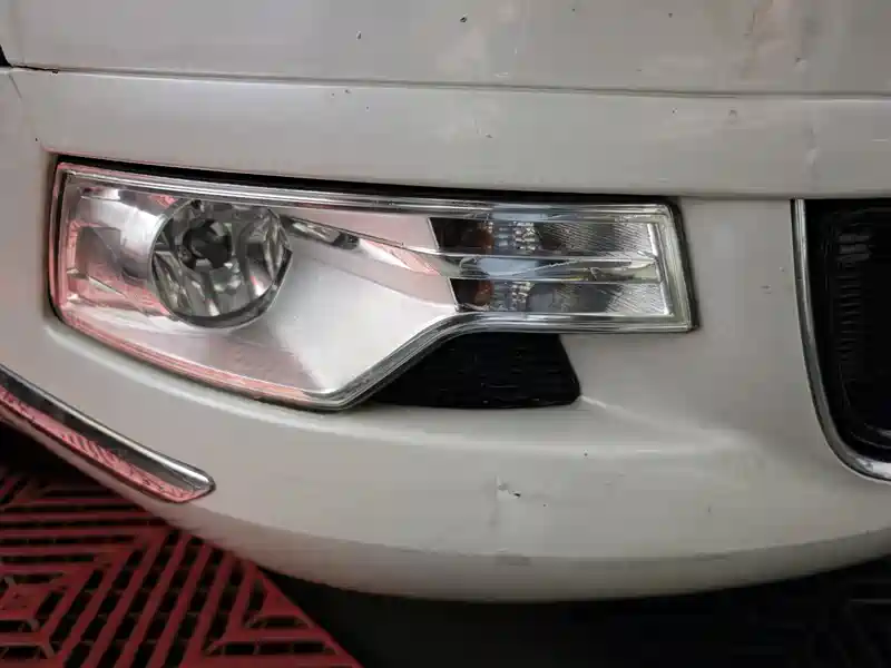

雾灯总成94元
大灯总成240元
两相对比,傻子也知道该对谁下手了
成品展示,双光雾灯
四近光
肉眼扫描安装,左侧雾灯基本水平,右侧有10°的倾斜,算了就这样子难得再改
50米近光加持
15米近光加持
地下车库里看看四近光威力
地下车库里看看四远光威力
不错不错,开心的一次改造。
老灯展示一下,在黑色的灯桩处直接上电洛铁,热切掉,再上结构胶粘牢,十分容易。
主要还是注意防水,我上了热缩膜包裹,如果还不行就只有再上一层防水胶了,目前经过小雨的考验,还行,不漏水。
