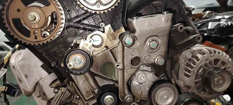

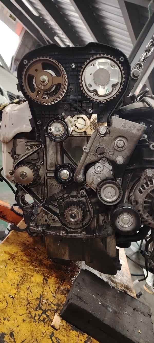

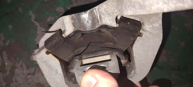

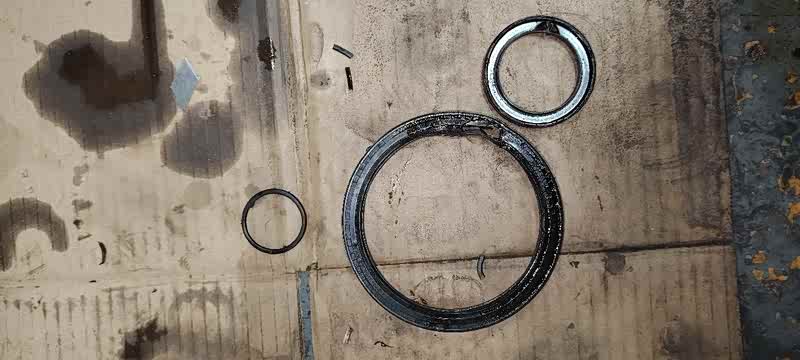

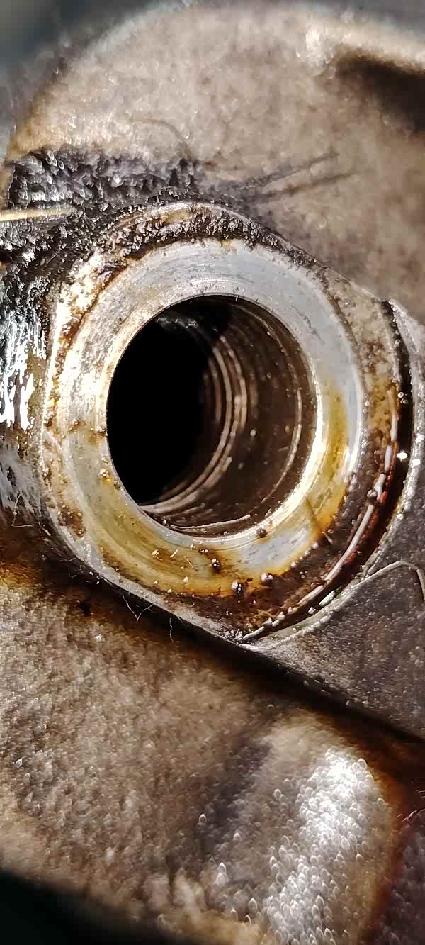

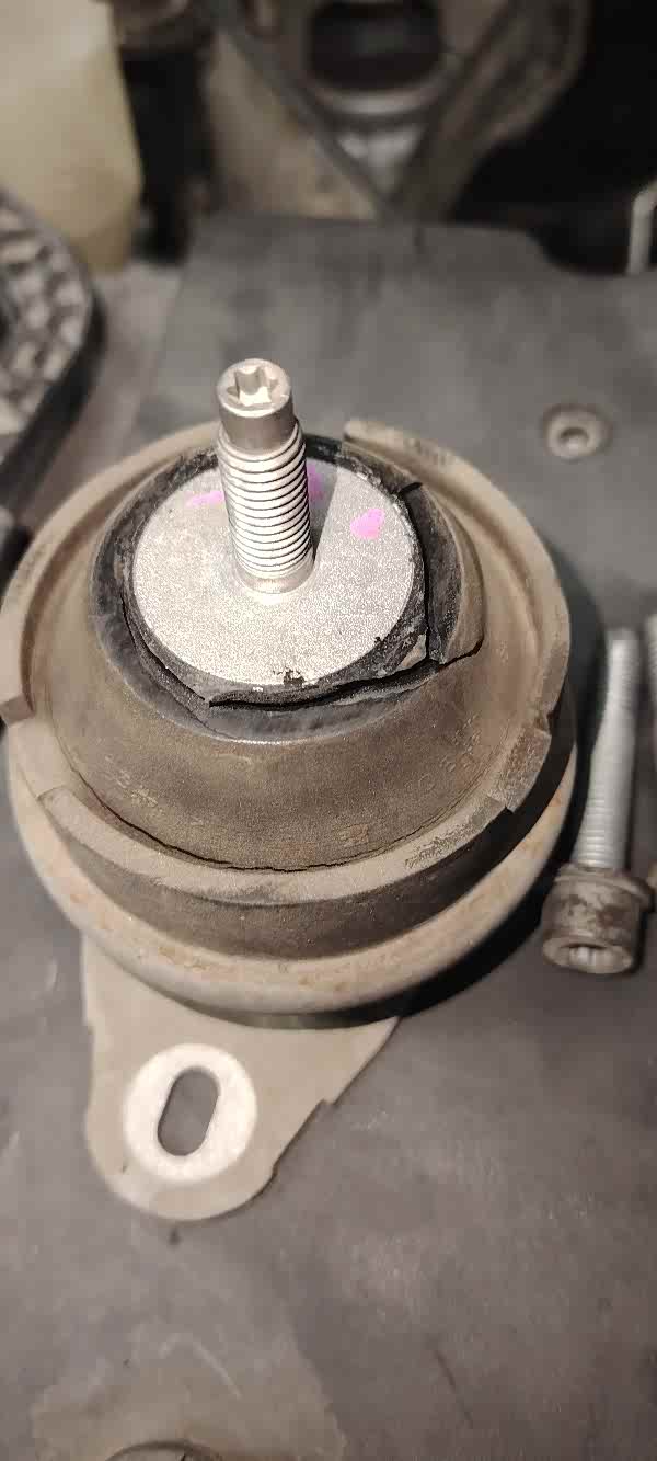

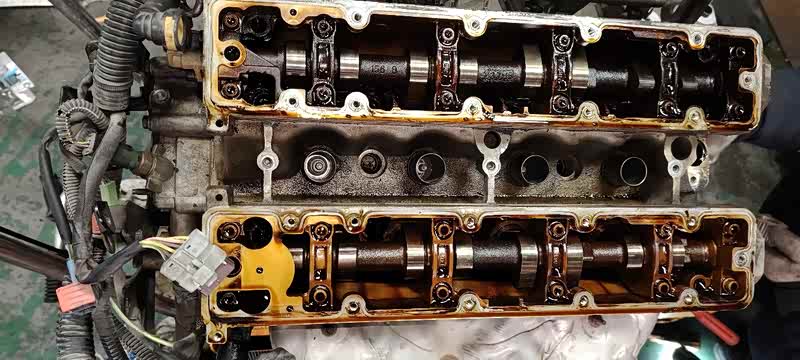

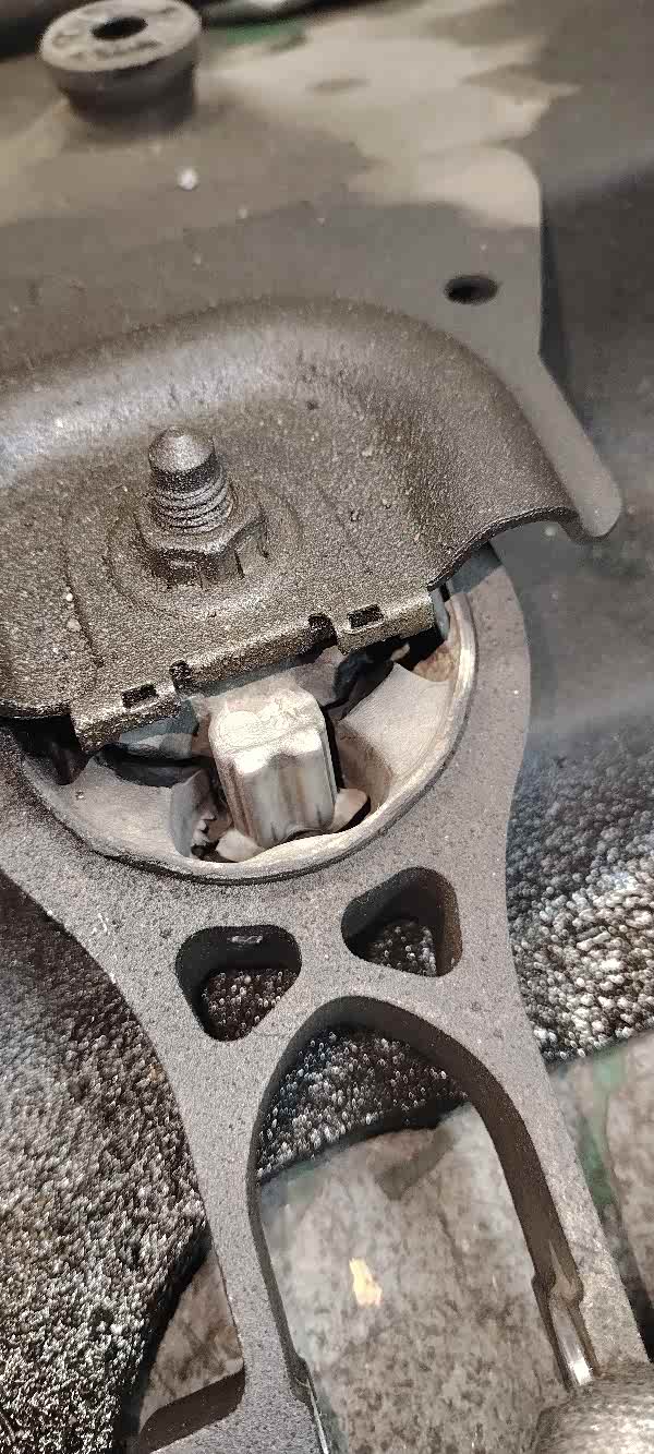

更换了2个气门室垫,各种容易漏的油封、垫片,换了3个支架(有一个刚换过),换了防冻液,道达尔全合成小保养,节气门初始化,免了自带火花塞空调滤的工时,一共4800大洋。前两天强烈的抖动消失了,熄火时浓烈的机油糊掉的味道没有了,虽然挺贵,但是觉得早晚要做的还是早点做。我做个小白鼠,如果有更好的选择请大家推荐给其他有需要的车友。

这是天价了啊。。机油糊味是室盖垫漏出来,发动机高温烤出来的味道。。室盖垫200,正时300,机脚500,油封100, 工钱的话室盖垫100,正时油封300,机脚200.。。。。。。跑成这样了,不挖个煤。。。真是对不起这个工钱啊。。

这个漏油的部位是哪里?

开了两天,感觉换NGK4281火花塞、道达尔全合成机油、更新破裂机脚垫后,驾驶舒适度改善效果非常明显:
1、之前点火反应慢一拍、有库库库的声音,车身会有点前后抽动的抖,现在点火时候很干脆,车身平稳;
2、之前等红灯必挂空挡,否则抖得都快尿急,现在红灯挂档轻微抖动,空挡很安静;
3、之前油门反应慢,感觉是思考下才加速,声音也很响,空挡滑行长度短,现在这些问题都有明显改善。
虽然这次维修价格贵了,但还是很有必要的。
