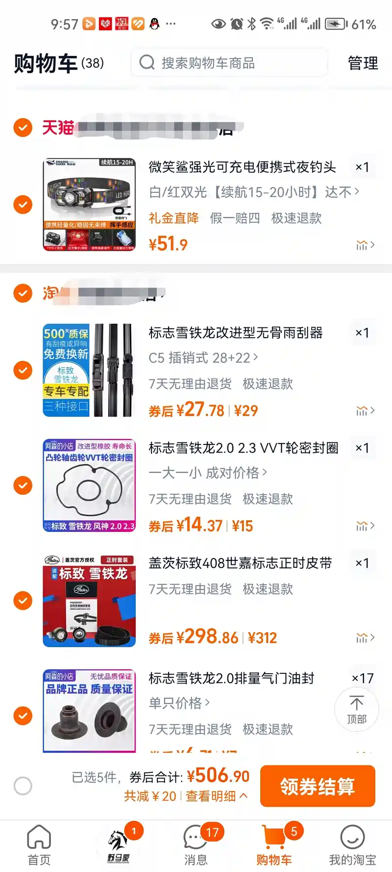

①据前任讲在12w公里更换的正时皮带,目前18.5w公里,不敢再拖了
②从17w公里开始烧机油(一万公里1.5L),这是我最大的心病
鉴于以上两个原因,又恰好最近时间相对充裕,本着饿死修理厂的原则,决定自己整备
准备清单放在下面,欢迎各位18厘米大神补充
①准备夜战的头灯,②顺手买的雨刷,③vvt轮密封圈,④盖茨正时三件套,⑤爱尔铃气门油封(2.0,多买一个备用)
10-151Nm的扭力扳手,一把扳手走天下,是否可行?
①美工刀,备一把,②气门油封卡钳一把,③压气门工具一套(后期改造,无高压气源,准备借鉴大神的方法,燃烧室塞麻绳顶住气门)
①密封胶必备,两支,②转接头还是需要的,③套筒加力杆,专门对付曲轴大螺母,(另外备有喷灯,准备火攻曲轴大螺母),④钢丝刷,清洗积碳
机头水,清洗积碳
一次性手套准备些,差生文具多……
另有EW10A维系手册一份,个人心得笔记6页
另外正时工具已有论坛大神赠送(感谢!),其他工具基本上都有(专业折腾摩托车20年),水泵是否更换看具体情况,发电机皮带目测还可以,暂时不换,预计使用3-4天时间。希望不要出岔子,不要烂尾。
