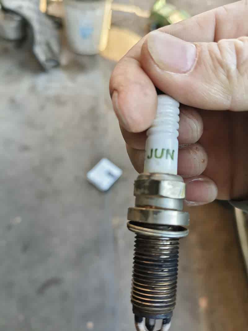

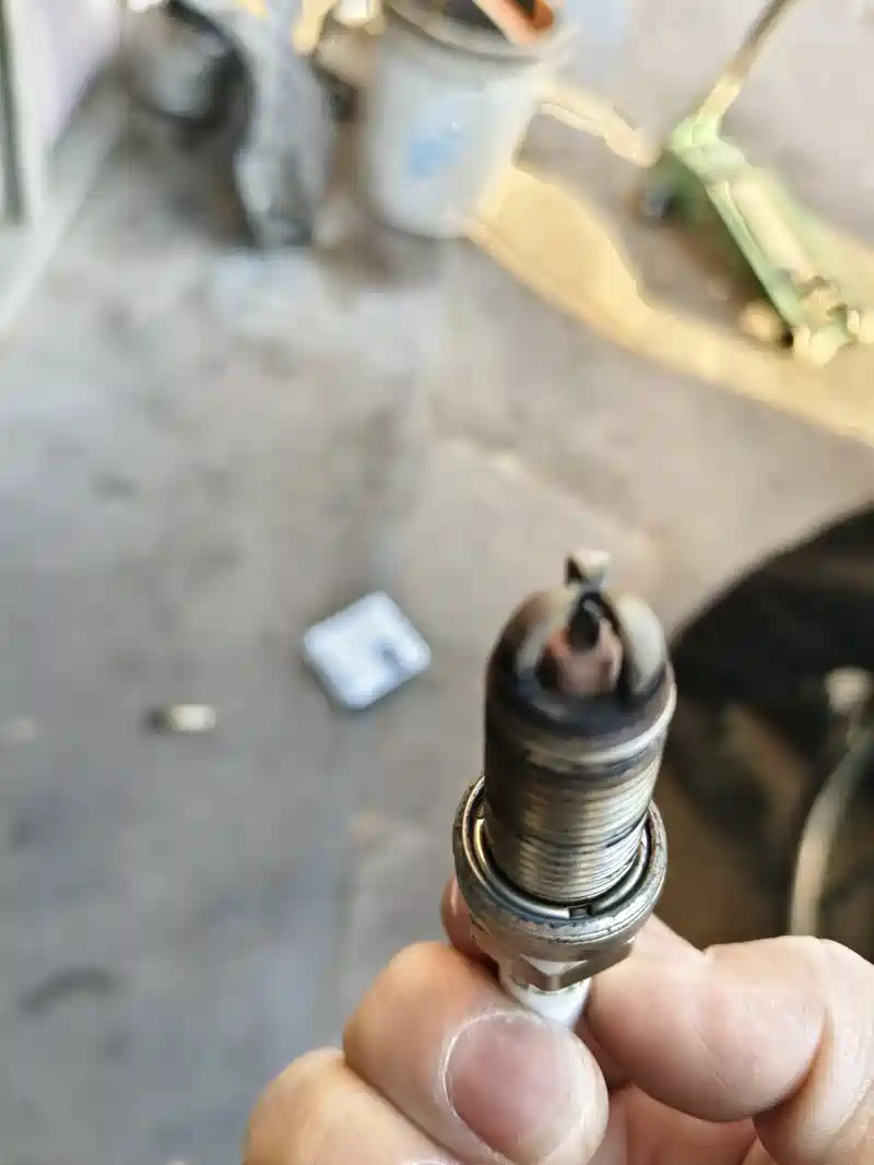

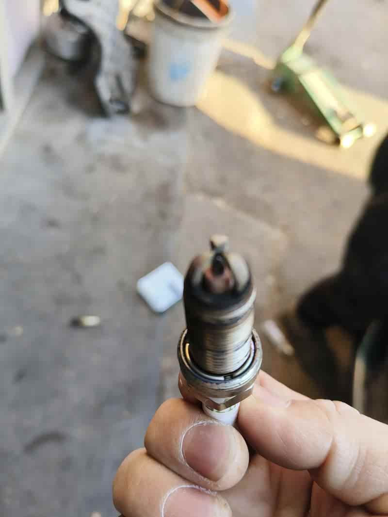

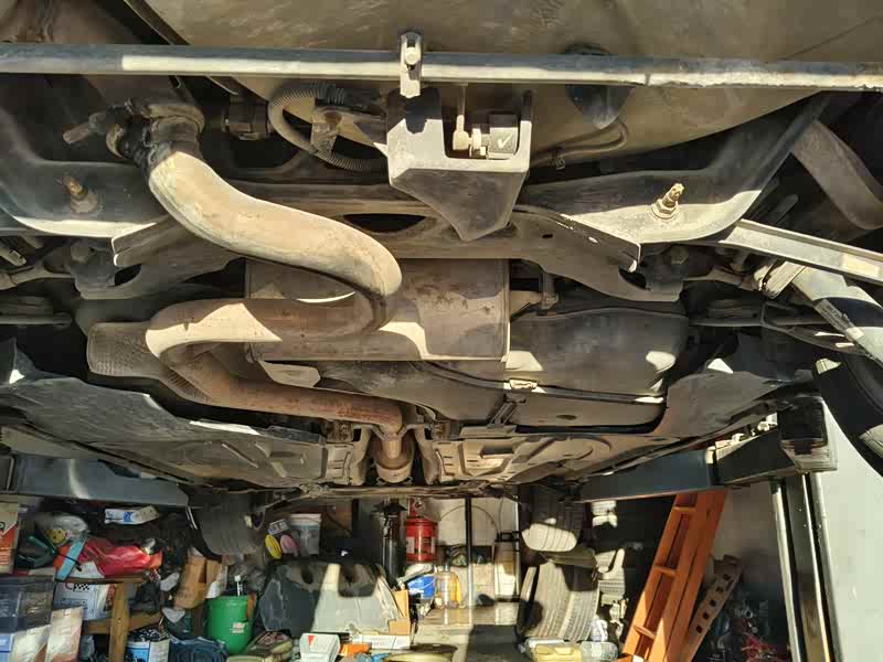

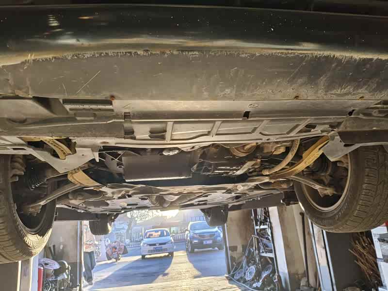

23年1月份买的,10年自动2.3尊贵,巴赫蓝,当时16500米,回来换了两个前轮轴承,换,主驾驶车窗升降器,去年换了四条二手轮胎。刚刚,换机油道达尔7000,机滤博士,两滤马勒,换了四个ngk4281火花塞,都是网上买的,去店里换,四个220米,这是换下来的火花塞,师傅说,燃气车专用的,三点的,拍了下底盘,放油螺丝滑了,师傅用生料带摸了胶,说没事。

火花塞我用的是四针益康的,你这个估计是cng专用。放油螺丝如果堵住了,以后保养不要放油,从上面抽反而抽得多。你右侧外球笼套应该烂了,感觉有油。
