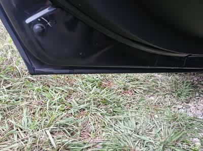

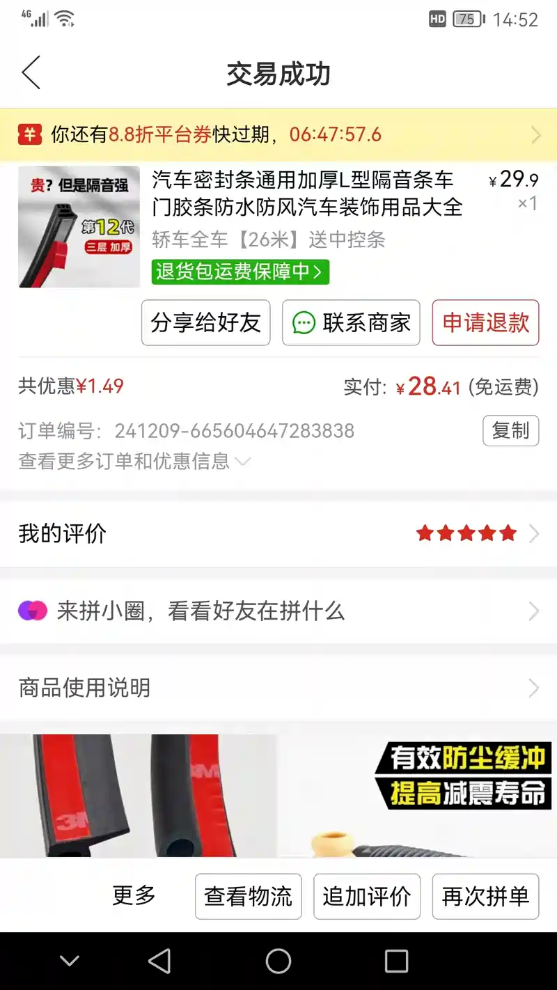

这是密封条
A柱上部,开始的位置。
先粘A柱到底,再粘车门下边补齐,最后粘车身一整条补齐,这样可以避免三处密封条相互挤压。
前门,沿着车门边一直粘到底,这样可以完美解决开后门卡B柱。上面是开始的位置,最上面的密封条要用502往车头方向粘住,这样可以避免关前门挤到密封条。
排水孔不用把密封条全部剪断,把密封条有胶的地方留下来,这样更牢固。

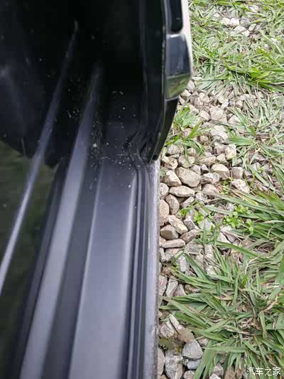

后门边缘上部,开始的位置,沿着车门边一直粘到底。
沿着车门边缘粘,我是竖着到底,排水孔那层补齐,这样方便排水。
