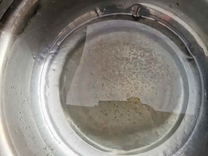

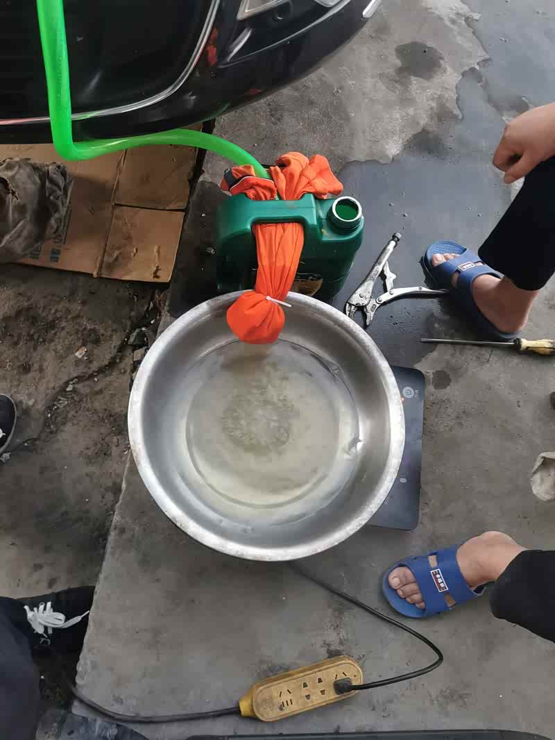

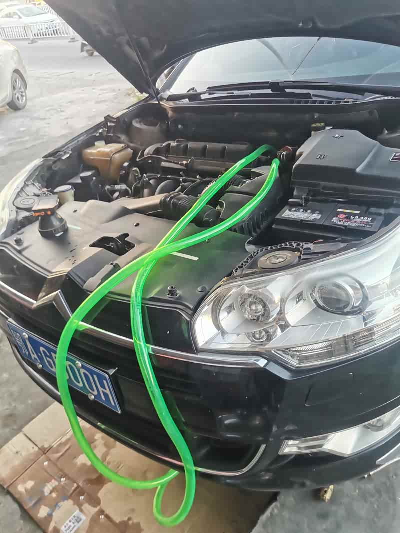

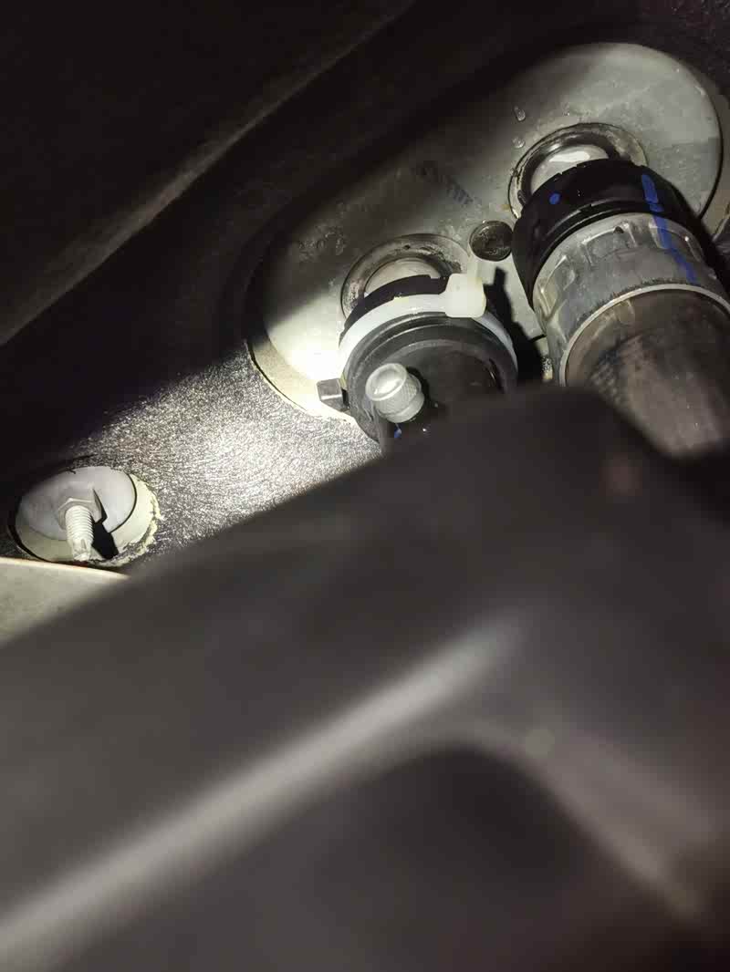

昨天下午洗暖风箱过程:

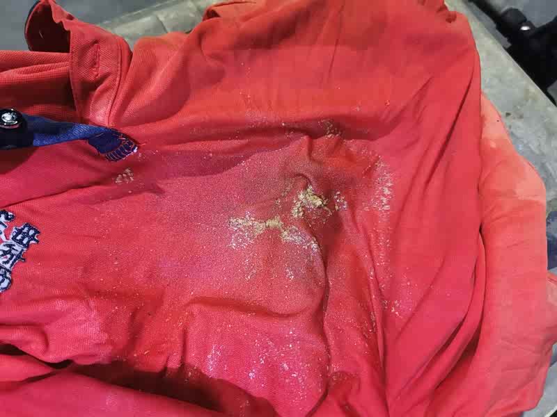

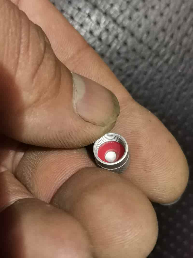

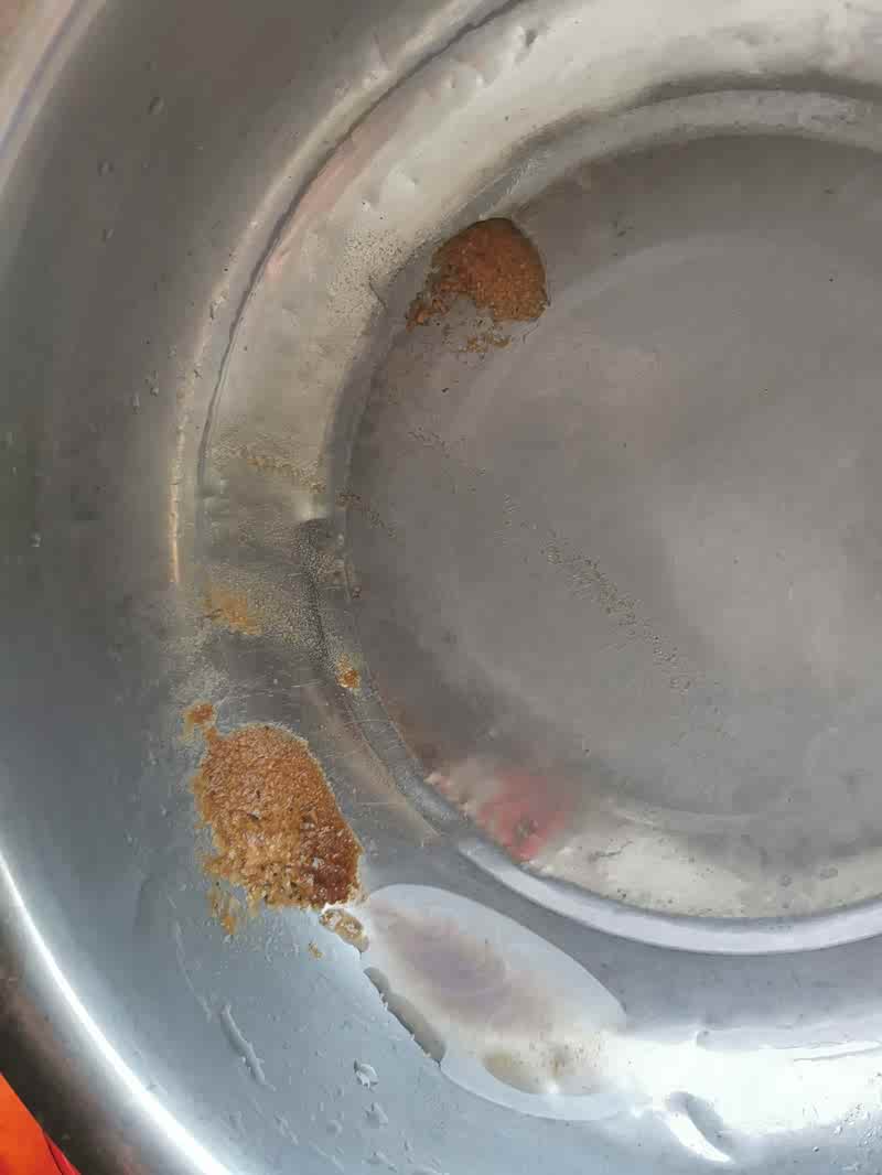

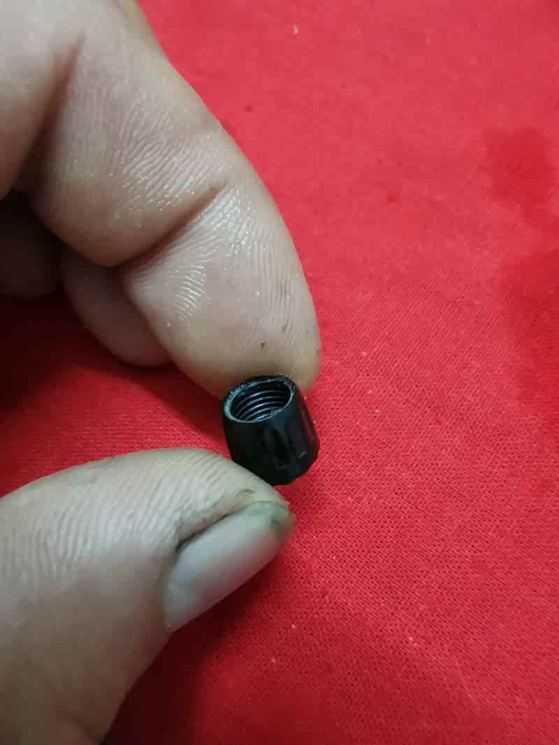

第一次排冷却液没有把暖风箱冷却液吹出来就直接把柠檬酸除垢剂搅拌倒进去,因外甥发高烧就开了20多公里泡了2小时,暖风箱效果不理想,回来16点多了,重新排上电磁炉一直加热,排了3-5次柠檬酸除垢剂,每次30分钟左右静泡,最后用自来水水管直罐加气枪反复一起吹十几次,矿泉水一次排空启动车辆水温风扇启停熄火排出,再拿之前换出的防冻液放入重复加热风扇启停排出,最后放好刚刚换不久的冷却液过滤倒入排空水温上来正常风扇启停结束。最后是暖风管排空朔料盖被我可能着急太晚没吃饭粗暴扭穿了,当时二夫妻弄到22点,悲剧只能拿电动车的冒顶一下,出去代驾时在找轮胎店气嘴找了两个铝冒,回来凌晨四点多继续换上,试车温度上来跑了一圈左边有热风了,但是主驾温度高一些,完美解决螺帽老化问题。排出来好多结晶……。

有颗粒结晶的话,会不会堵了水箱?
2024-11-09 16:38 来自安徽 回复
