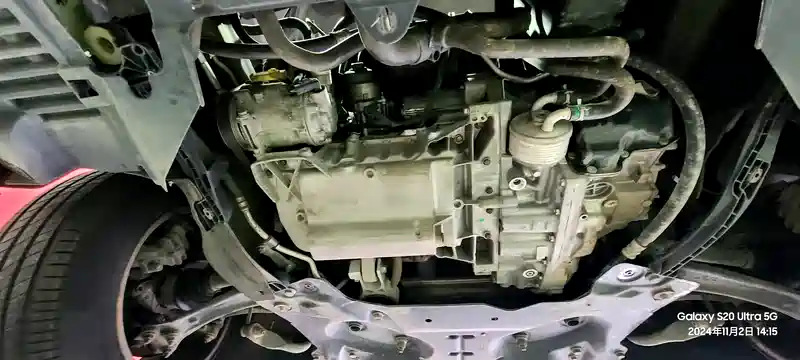

放出来3L不到,打进去3.5L,着车,循环切换档位数次,读OBD,油温升到58度以上拧开溢流孔,等到油滴下状,拧紧收工即可。
换油的原因是激烈驾驶时刹车闯动,明显是变速箱降档顿挫。
一台车是不可能随随便便把底盘给你看的
滴油不漏
