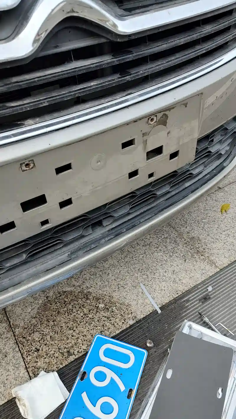

2.拆车牌防盗螺丝太费劲了
用的手电钻+超细钻头;先在螺丝帽打孔,然后找个L勾,拉出来。里面的防盗螺丝用尖嘴钳别着转2-3圈,再夹着就下来了;也可以用口罩的绳子缠绕方法,前提是得松2圈。
用热熔胶棒也有效果,但是不好用;每次只能拉出来一点;优点可以无损拆防盗螺丝帽;多拽几次 也能下来。
3.车牌固定位置下面2个空位,可以买适配的牌照螺丝,沉孔;适配度很高。之前不知道是减配,留了方孔。自己做了2个五金件,不好操作,也不标准;搜了下才知道老款的车竟然 有4个孔位,哪就好解决了。

拆下来了。热熔胶棒有点细,拉力小;冷却时间短了,还容易断。
右下角手电钻出镜
试一试,基本上严丝合缝
别敲,用力按就行。
