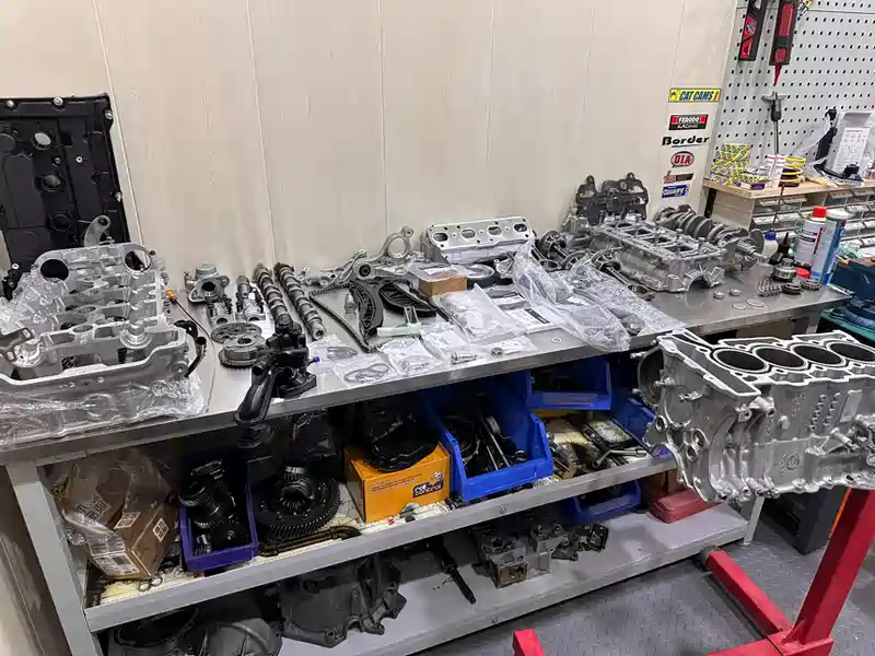

14w公里,烧机油严重,选择修复一下,再战20w
超声波清洗干净,卫生是最基础的
正时的堵头很容易漏,敲下来打上密封胶,终身不会漏
打上黑胶
敲回去
正时导板固定螺丝也要换新,后面带密封圈
缸体单向阀更换
开始组装
烧机油就是这个环的问题,更换改进波浪环一劳永逸
原厂连杆螺丝容易拉长,订制14.9级螺丝,解决螺丝拉长问题
全新活塞亮晶晶
液压顶柱也更换
正时一套
组装完毕
喷油嘴超声波清洗
嘎嘎新
准备装机
运转稳定,完美解决烧机油
