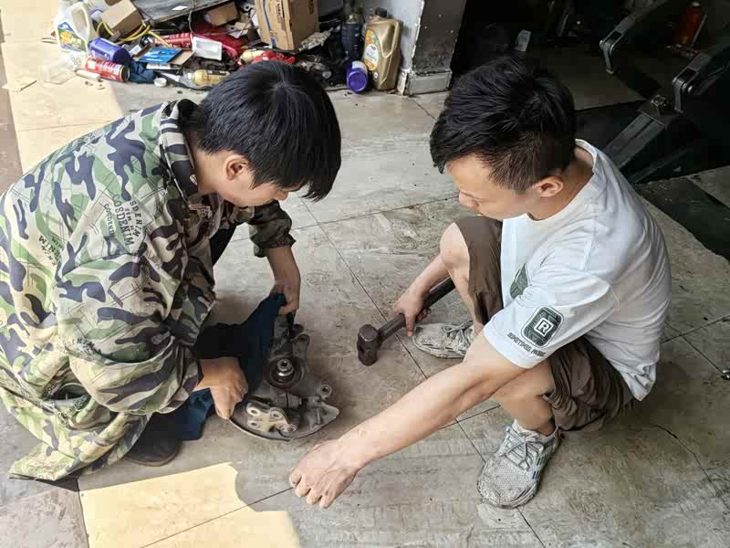

老c5开了一段时间,突然发现在高速上左前轮特别响,有点像开拖拉机一样的,搞的好紧张,很怕前面会断,直接问群里车友,车友很明确告诉是轴承坏了,下高速后直接去象湖的南昌法系专修户范总。正好是中午时分,电话联系约好一点半到店。

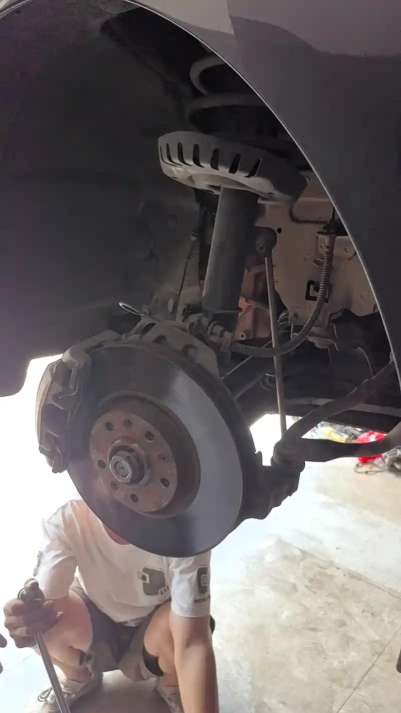

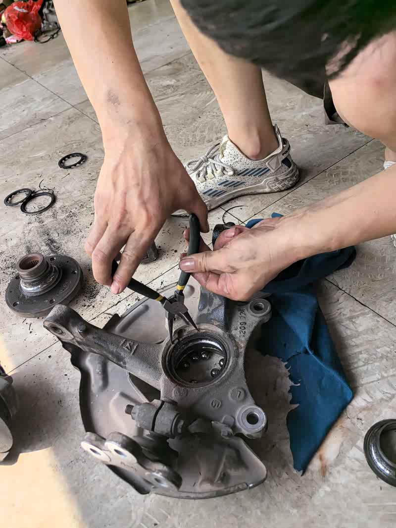

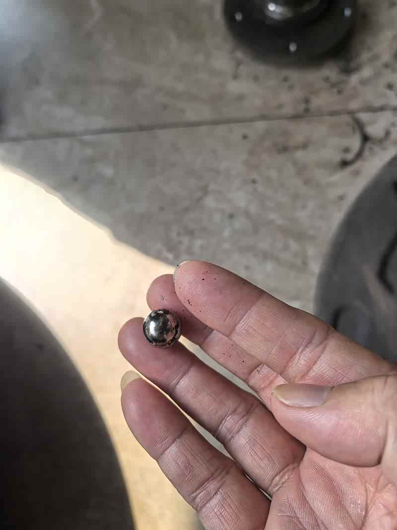

店里还有一个小伙子,到了后直接升起,发现左前轮转不动,左前轮平衡杆也坏了,范总来了检测后说有可能变速箱坏了,变速箱坏那就很麻烦,我告诉他应该是轴承坏了,拆下检查后果然。听范总说轴承坏的很少,他修了这么多年基本没遇到过。说的我心想我是要拿头奖了!

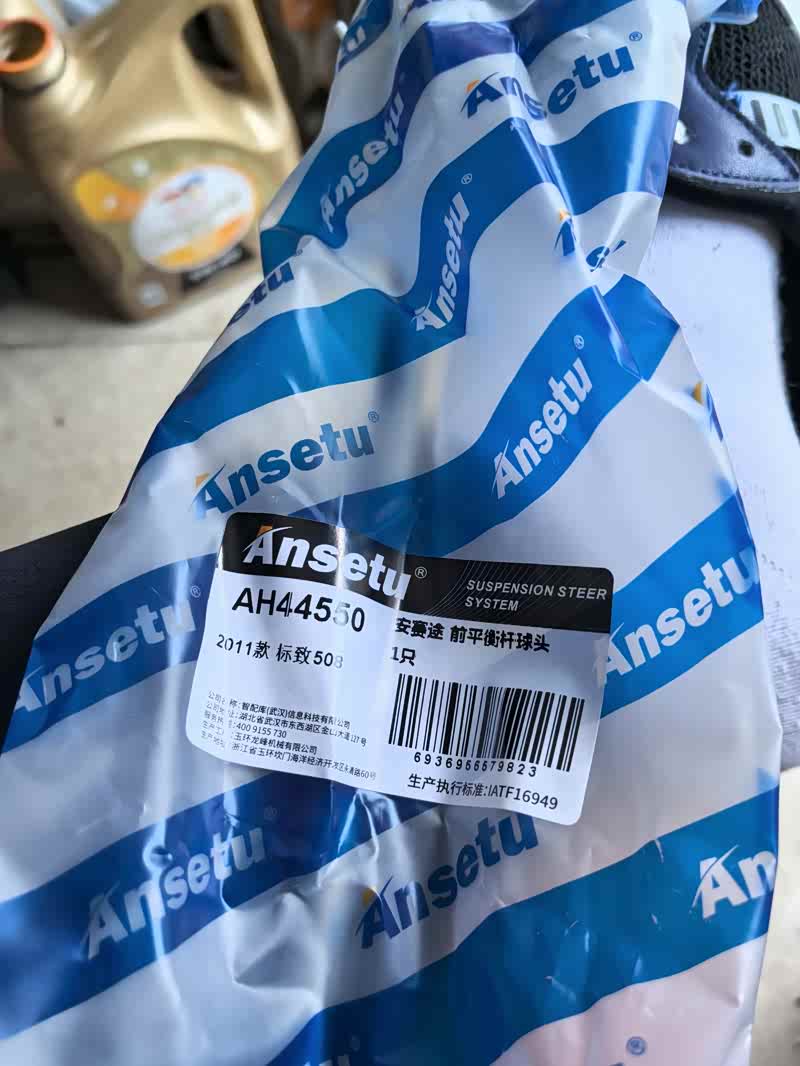

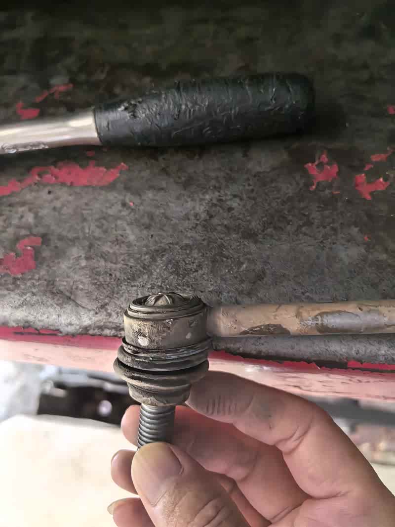

不管那么多,先把车修好了再说,顺便把平衡杆也换了,因为平衡杆在跑颠簸路面会有点异响,所以我一直没在意,这次就一起换了。
看着他拆件,维修,安装,前后忙了两个多小时总算顺利换好,开后感觉舒服多了。
整体感觉和费用:我这车是2012年的2.3 c5,目前跑了17.9万公里,车辆有些零件也逐步老化,如出现问题,自己知道要换哪些配件,那就能很快解决问题,所以玩老车还是要懂他的通病。还有就是玩c5的人应该都是法系的铁粉,因为这么多年还钟情法系确实难得。这次修车费用:120换前平衡杆 320换前左轴承 共440元。
