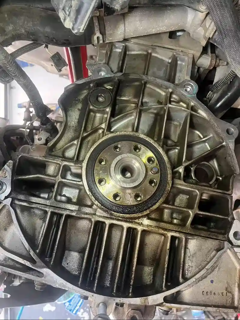

13款C5,目前11.3万公里。去年入手时发动机下面有渗油痕迹,没处理。后来打开机盖观察到下护板上有漏的痕迹,不知道是油还是水,在木棍上绑了张纸巾,擦拭后看到是油渍,地上没有看到有滴下来的机油,没处理。上月跑了一趟长途,大约1500公里,再看下护板上的油渍面积明显变大。前天趁周末在法系专修,拆下来变速箱,后曲轴油封有明显漏油痕迹,拆下来油封换了新的,旧油封没看到有什么异常,师傅说油封周围的螺丝孔也可能会漏油,拆下来打了胶
