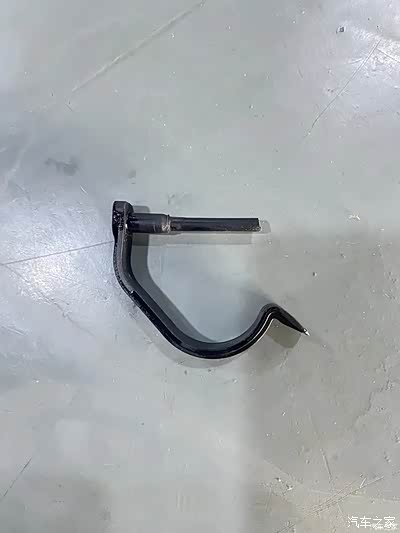

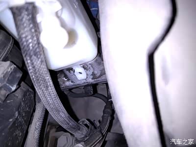

删除 推荐精华 置顶 取消置顶 关闭回复 打开回复 推荐编辑 楼主禁言 移动帖子 重置头像 操作记录 comlord 0浏览 · 2024-09-18 17:37· 发布于江苏 大家好,我的C5车11款2.3一手开到现在十八万多公里。进入第十四年,除了通常问题,其他还行。今天出现行车中手刹灯闪亮几次,手刹到底了,停车时手刹正常。不知那个传感器接触问题。 举报 打开汽车之家 阅读体验更好 全部回复 只看楼主 睇你三叔发啰 关禁闭 已屏蔽 标致408 0 去检查一下不就知道了,虽然这回答也是废话,但也是事实啊,悬空诊断谁会呀 2024-09-20 08:35 来自广东 回复 沙发 屏蔽此人 举报 删除 取消删除 禁言 重置头像 花瓣雨飘落 关禁闭 已屏蔽 奥迪A3 0 之前开过十来年,真好开,没啥大毛病,好像就换过灯泡,正常保养。这种大概率和电气件有关系,正规修理厂检查一下。 2024-09-20 09:10 来自浙江 回复 板凳 屏蔽此人 举报 删除 取消删除 禁言 重置头像 不开车的司机佬 关禁闭 已屏蔽 长安UNI-Z新能源 0 偶发现象难免,应该是传感器的问题,反正你没拉上手刹就没事,可能是手刹线没有完全回位吧,可以在保养的时候顺便检查一下。 2024-09-20 11:19 来自江苏 回复 地板 屏蔽此人 举报 删除 取消删除 禁言 重置头像 comlord 楼主 关禁闭 已屏蔽 雪铁龙C5 0 解决了,是刹车油传感器坏了,得连壸一起换,师傅不是专修,拆的时候把固定卡拆坏了。希望对大家有帮助。(固定卡扣照片引用前面车友的) 2024-09-20 21:05 来自江苏 回复 举报 删除 取消删除 禁言 重置头像 FuLuSHou康 关禁闭 已屏蔽 雪铁龙C5 0 解决了就好。楼主保重 2024-10-18 11:02 来自湖南 回复 屏蔽此人 举报 删除 取消删除 禁言 重置头像 还想在主楼增加内容?点击续写主楼内容 登录 参与更多互动 发表回复 打开App,查看更多评论 首 页 上一页 下一页 末 页 跳 转 取 消 还想在主楼增加内容?点击续写主楼内容 登录 参与更多互动 系统故障 发表回复 图片最多上传9张 微信好友 微信朋友圈 新浪微博 QQ好友 QQ空间 取消 相关推荐 加载中
