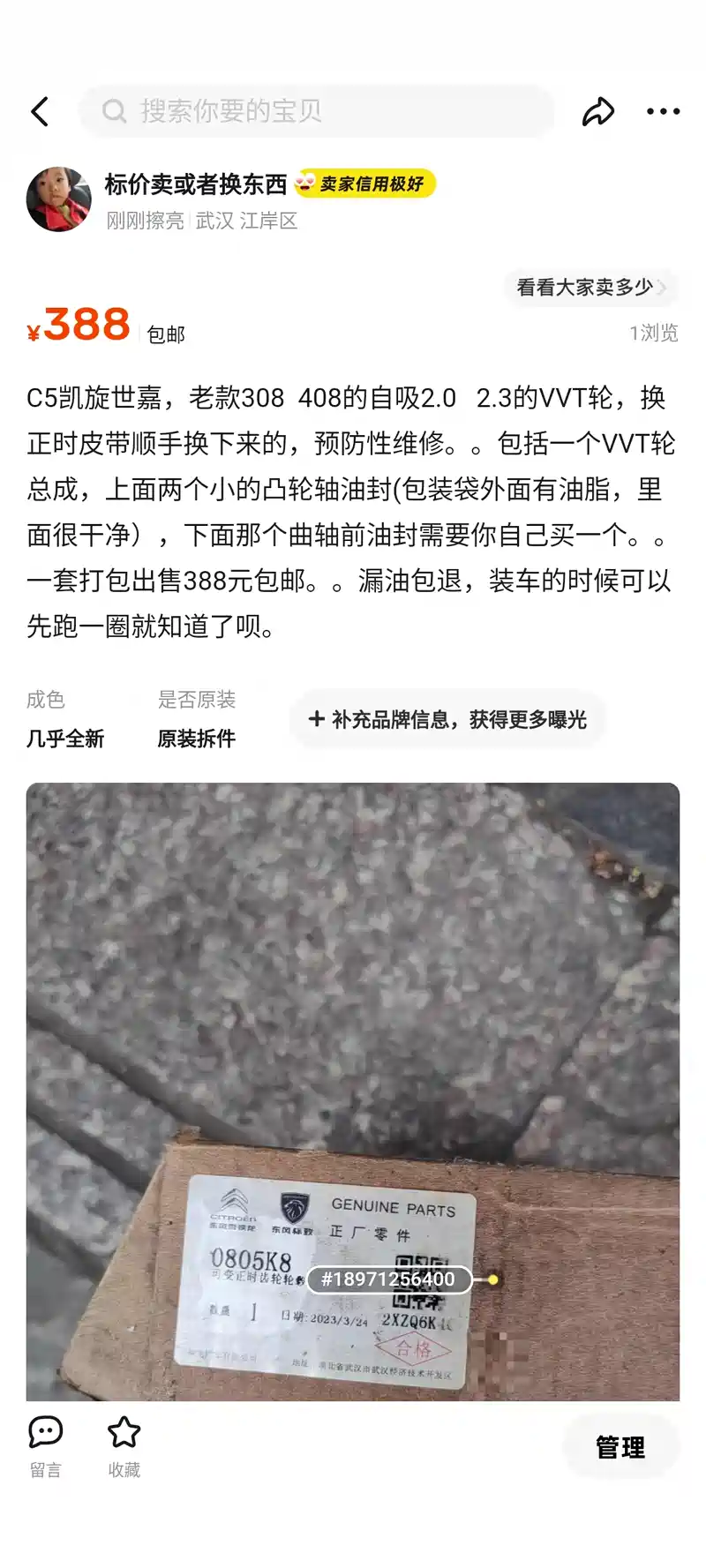

顺便出一个保证不漏油的拆车vvt轮2.0 2.3通用,两个全新4s包装的凸轮轴油封,一个原厂胶。。超过十万的都建议换正时的时候顺手换了,免得漏油浪费工钱400。。还建议换机油泵的那两个密封圈,也就20块钱而已。。。
