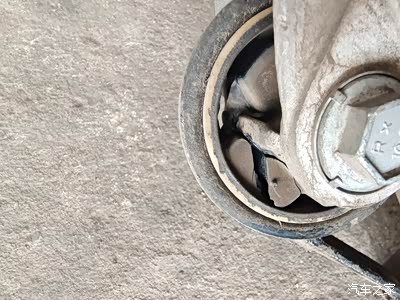

之前的世嘉想换了,直接锁定雪铁龙C5,考虑到早期的涡轮增压不成熟,就直接买2.0或者2.3的,在咸鱼、汽车之家、懂车帝、瓜子、线下看了两家个人实车,最终通过做二手车生意的朋友通过金鱼塘软件从重庆淘到这辆车,车贩子说后备箱门和左后灯换过,右前灯换过,右后门有两道划痕,其它没啥问题,15年6月出厂,8月上牌,个人一手,10万3千公里,价格27000,查了下记录,16年2月份换的后备箱们和左后灯,16年8月份换的右前灯,于是签合同,找代驾从重庆开到运城1700,回来之后,验车,代驾说有点漏防冻液、发动机稍许有些抖动,我就直接开到修理厂进行整备,漏点是水箱进水口处,发动机五个机脚换了左右三个还有过桥支架,雨刮喷水嘴换了一对,其它的可以看整备明细单,明细单里不包含发动机左机脚和右下机脚(自己另买的)目前开起来整体良好,就是前排中央扶手箱高低可调盖子有高频振动还没解决,自己拆下来过,贴了双面胶也不行。

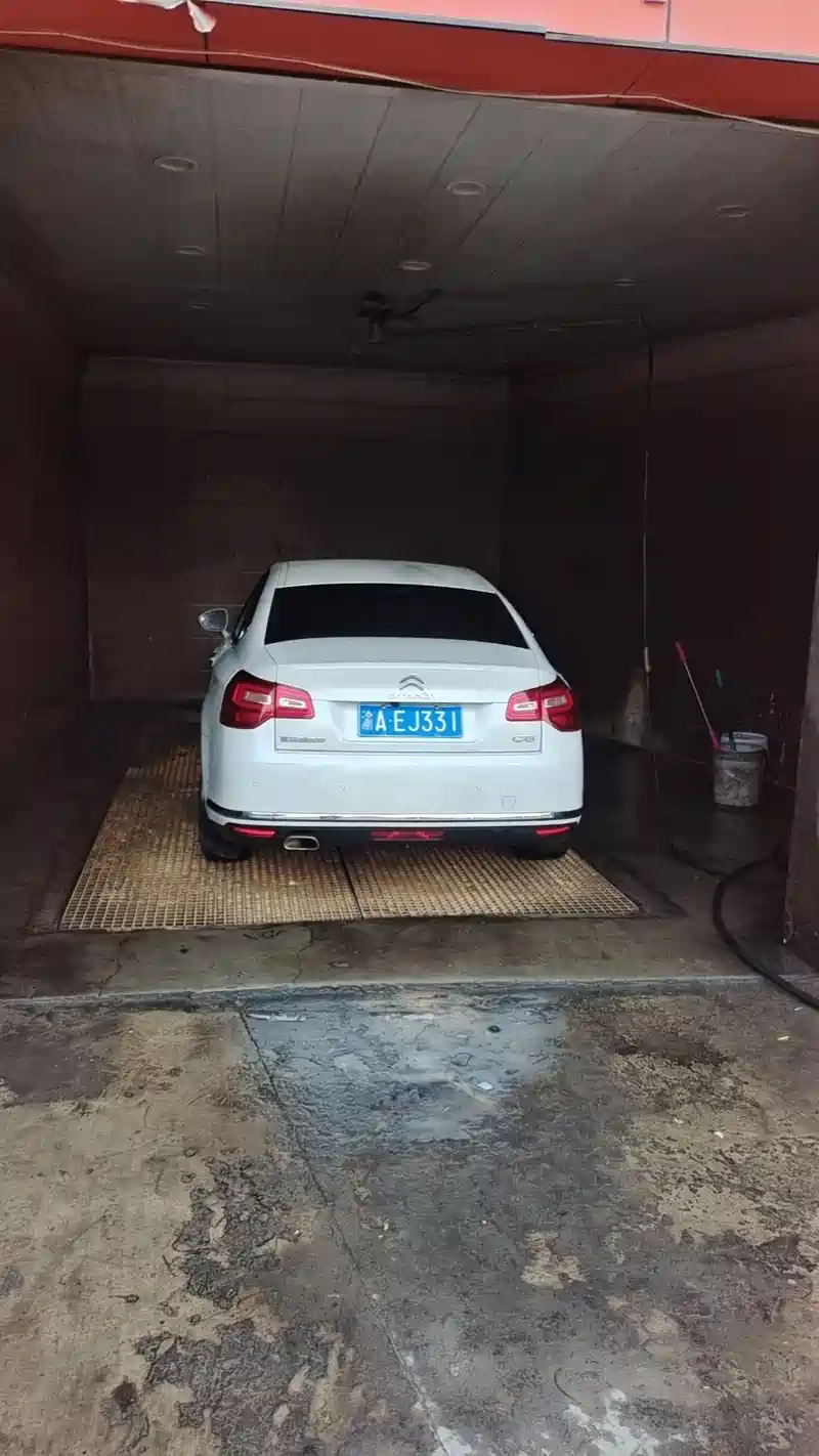

精洗中。

发动机扭力支架
发动机左支架
发动机右下支架
整备清单(不包含发动机左支架和右下支架)

十万公里鸡脚这样?
2024-09-14 15:17 来自广西 回复
左口 关禁闭 已屏蔽
实话说,十万公里过桥支架的那个胶套不可能这样,压根就不会坏
