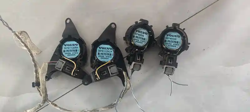

海鲜市场花买的xc90拆车喇叭,具体哪年什么配置车型就不知道了,4个高音,2个中低音,2个同轴,一共花360,运输过程中一个中低音后面磁铁脱胶了,后来买了一个凑齐再装的。
两个中低音防水罩拆下来,还有外圈彻底切割打磨
前门塞进去原车防水罩里用原来四颗螺丝固定的
后门的原车防水罩拆下来后直接将同轴喇叭用燕尾螺丝固定的,当时着急忘了拍照了。
总体来说人声比较明显提升,其他的就真没听出来,低音就跟原来差不多,可能得需要加炮加功放才有效果吧。暂时就这样了,拆门板然后再装回去的时候弄坏了好多卡扣,去朋友店里蹭了些卡扣暂时将就着。下一步再搞个炮和功放继续再折腾。简单记录下,勿喷
