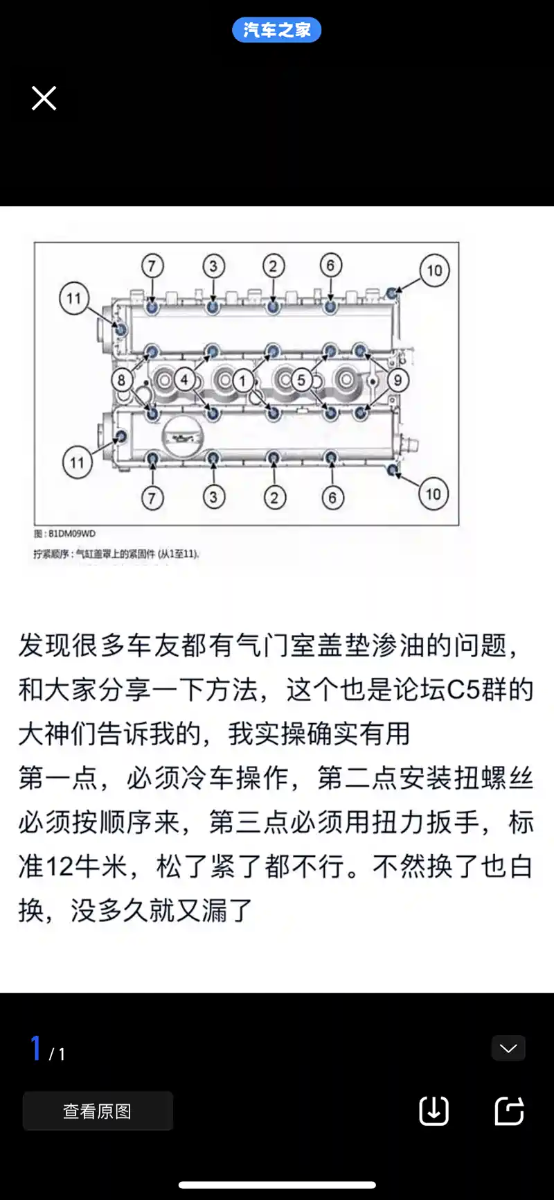

        车是二手,今年4月份入的手,原车的气门室盖拆装过打了胶,也没有渗油。为什么要换呢,到手5个月,行驶里程大概在5千公里,到手就更换了机油,更换机油后到机油尺刻度上线,每半个月左右会检查一次机油大概1000公里能消耗一小格,有轻微丢机油现象(发动机冷车运转排气管能滴水,),其实也不多严重,也没准备管。最近热车怠速上下波动,拔掉机油尺后怠速能正常,初步判断废气阀有问题。下单订原厂美嘉气门室盖。
        换气门室盖总成,一定要冷车操作,最好停一晚上。
步骤其实也不繁琐,拆掉螺丝,去除原车打的胶,最好用硬质塑料去除,不要用铁质刀片
碰到难以清除的用了一点化油器清洗剂
原车发动机保养的还可以,没有明显的油泥
新旧件对比
清理前,后面一个打的胶太多,清理了半小时
清理完,清理时最好拿一块布盖一下,免得脏物掉落发动机里面
没有扭力扳手,安装时握住扳手前端,这个力度就可以了
然后发动汽车到七格水温风扇启动,观察是否渗油。
更换完了,冷车怠速正常,热车抖动还是没有解决,已经更换了火花塞,拆下进气管用手盖住节气门车辆熄火,清洗了节气门,节气门也做得匹配。抖动时候打开空调,怠速就很稳了。广大的车友有没有遇到过同样现象是怎么解决的?
