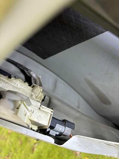

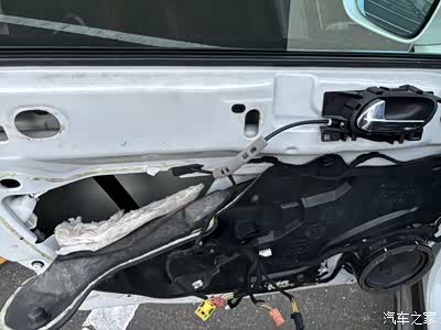

第一步就是拆门板,这就不啰嗦了,撬开升降开关,和两颗T30螺丝,直接拉开卡扣就行。撕开防水膜,就能看到锁块和线束插头
用一字螺丝刀,可以很方便的拆开线束接头,撬开一点,往下压就脱开了。蓝色胶圈下面有点水迹

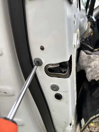

接下来拆侧面的两颗固定螺丝,T30螺丝刀,拆不动可以用小飞配合T30使用
门内把手没固定螺丝,往左轻轻一推就出来了
用T20螺丝刀,拧松机械钥匙固定螺丝,不需要拆下,拧松就行

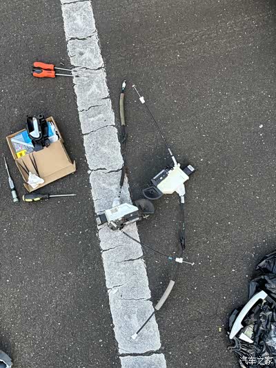

现在可以把外门把手退出来,机械钥匙锁也可以退出来
用T20螺丝刀拆下内骨架固定螺丝
螺丝已拆下,右边的防水胶圈也要拆

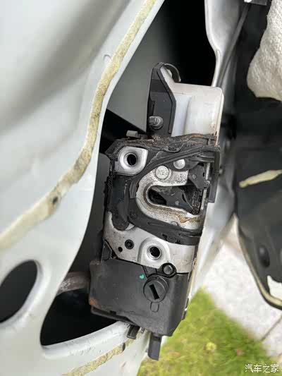

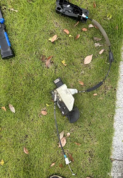

拿出旧的锁块

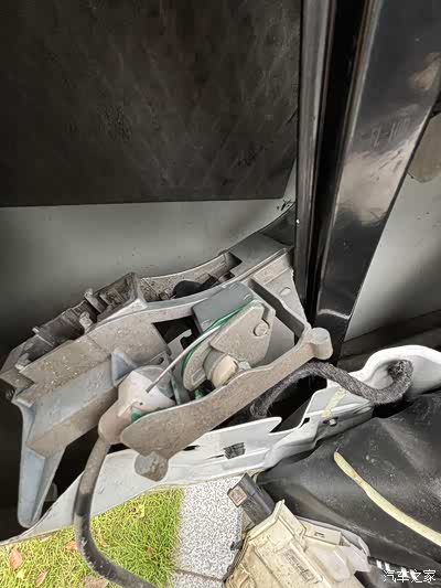

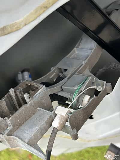

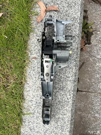

内骨架也可以拿下来了

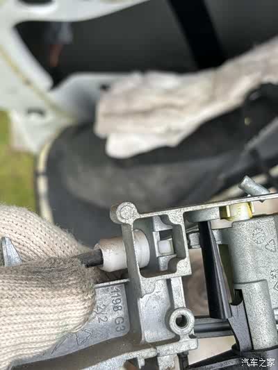

把拉线取下来
取下拉线头
用扁平镊子或者一字螺丝刀,撬开白色卡扣,可以拆下
内骨架拆下,合金的,用料很足

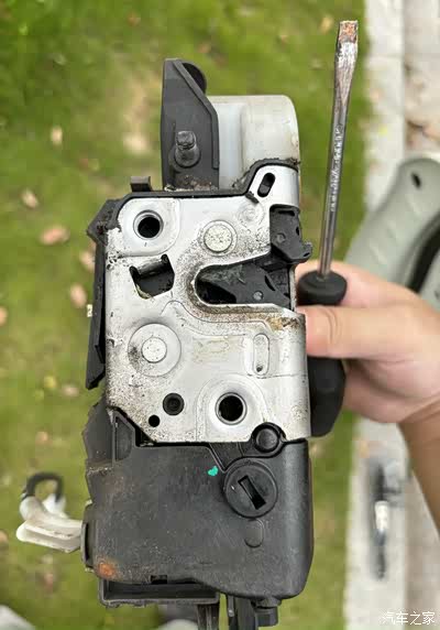

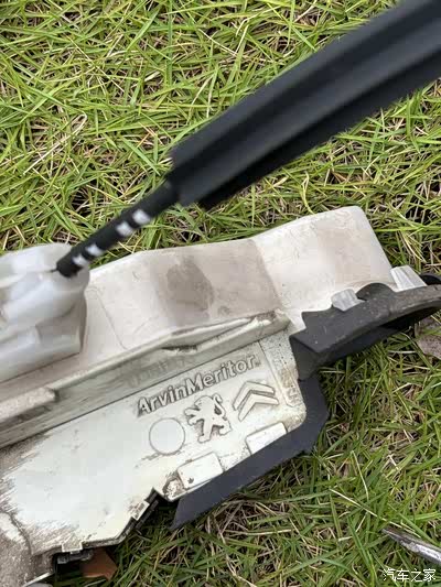

拆下来旧的锁块总成特写
正面,有水渍,也有油渍

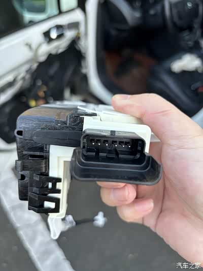

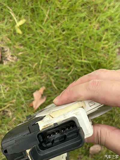

插头特写,6针脚的,和升降电机一样,没见到进水痕迹
擦干净灰尘,可以看到供应商logo,美利坚的ArvinMeritor阿文美驰,算是大牌子

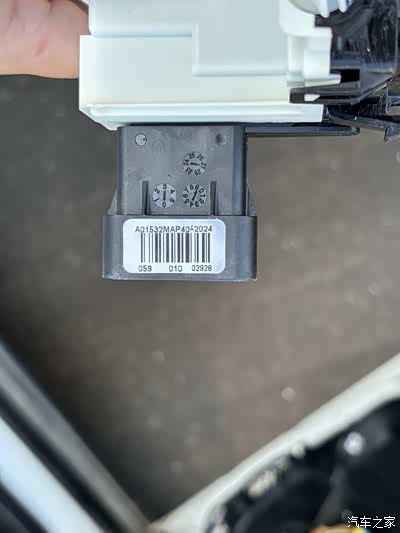

新的原厂锁块到货,可以看到生产日期24年

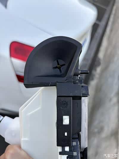

侧面这个十字就是机械锁芯需要进入的地方
新的锁块针脚特写

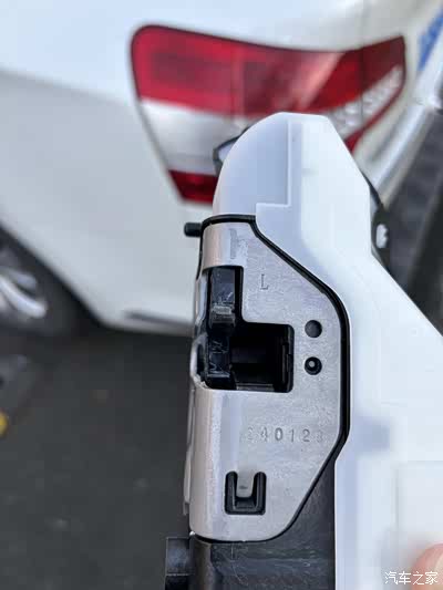

标签特写,也有生产日期

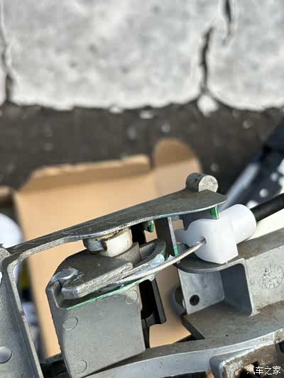

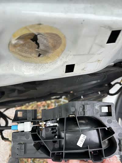

装好内拉手的拉线,完了涂一点白色润滑脂
内骨架拉线也装好,涂一点白色润滑脂

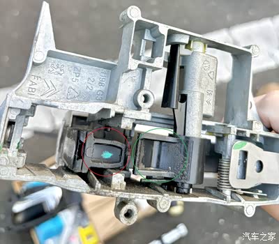

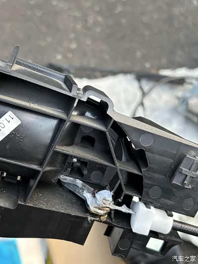

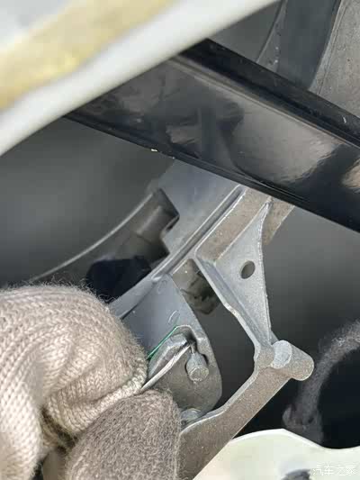

更换锁块的关键点来了,外拉手和内骨架的啮合,这个有一点技巧在里面,我也摸索了一段时间,左边红圈是外拉手的舌片,右边绿圈是内骨架的舌片,装的时候需要两个手配合,先固定好内骨架的T20的螺丝,然后用右手把内骨架的舌片往外顶,同时左手在外面,把外拉手往左拉,这样,最后让外拉手的舌片卡住内骨架的舌片就算搞定。
