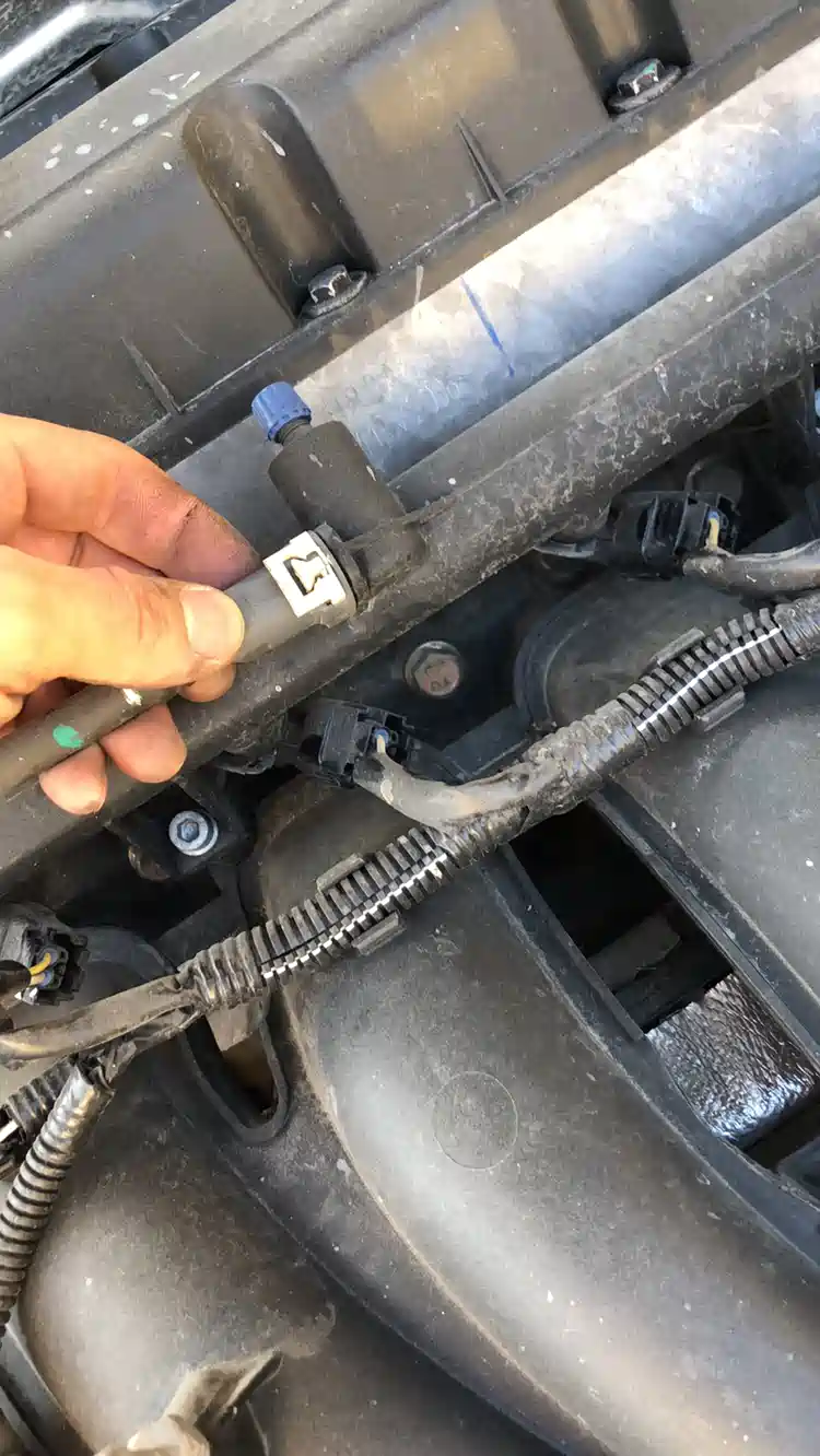

沃日日日日,昨天把我丢在路上了,好几次,加不起油门,最后还熄火,再次打好几次火,都打不着,怀疑油路有问题,就先把后座抠起来,看油泵插头完好,然后就想着看是不是油中带水,然后拔油管,关了钥匙的,还反着喷出来好多油,看着也没问题啊,又装上,然后去打火,着了,然后翻折多山也没出现问题,凌晨3点左右到家
一会儿去把汽油滤芯啥的,换了。

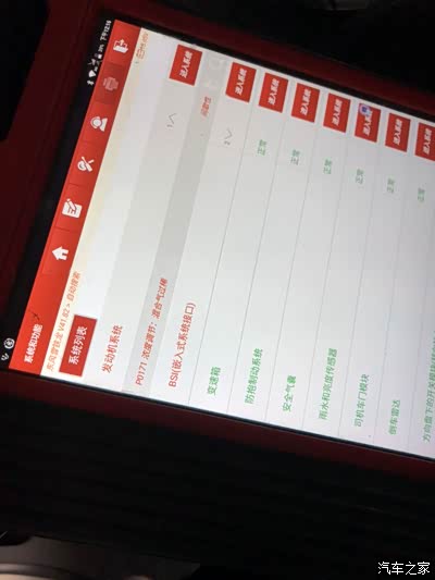

        第一个故障,说是油泵问题

        不能只看一个故障码。看怠速时数据流,进气压力多少,燃油修正值多少?都要看看综合分析才能找到故障原因。
