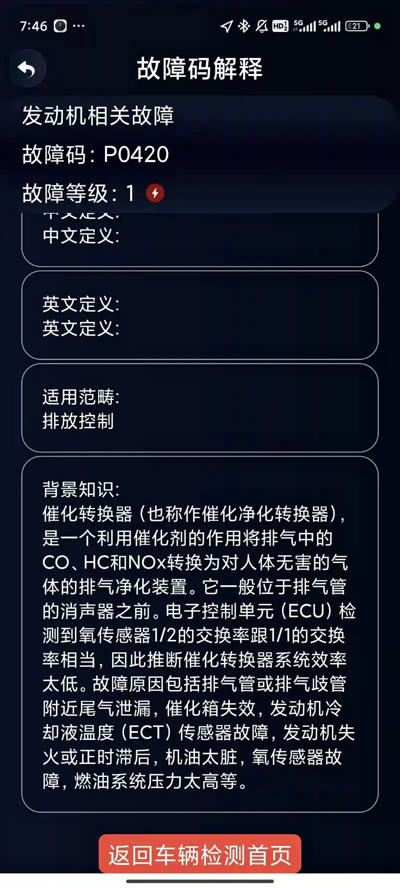

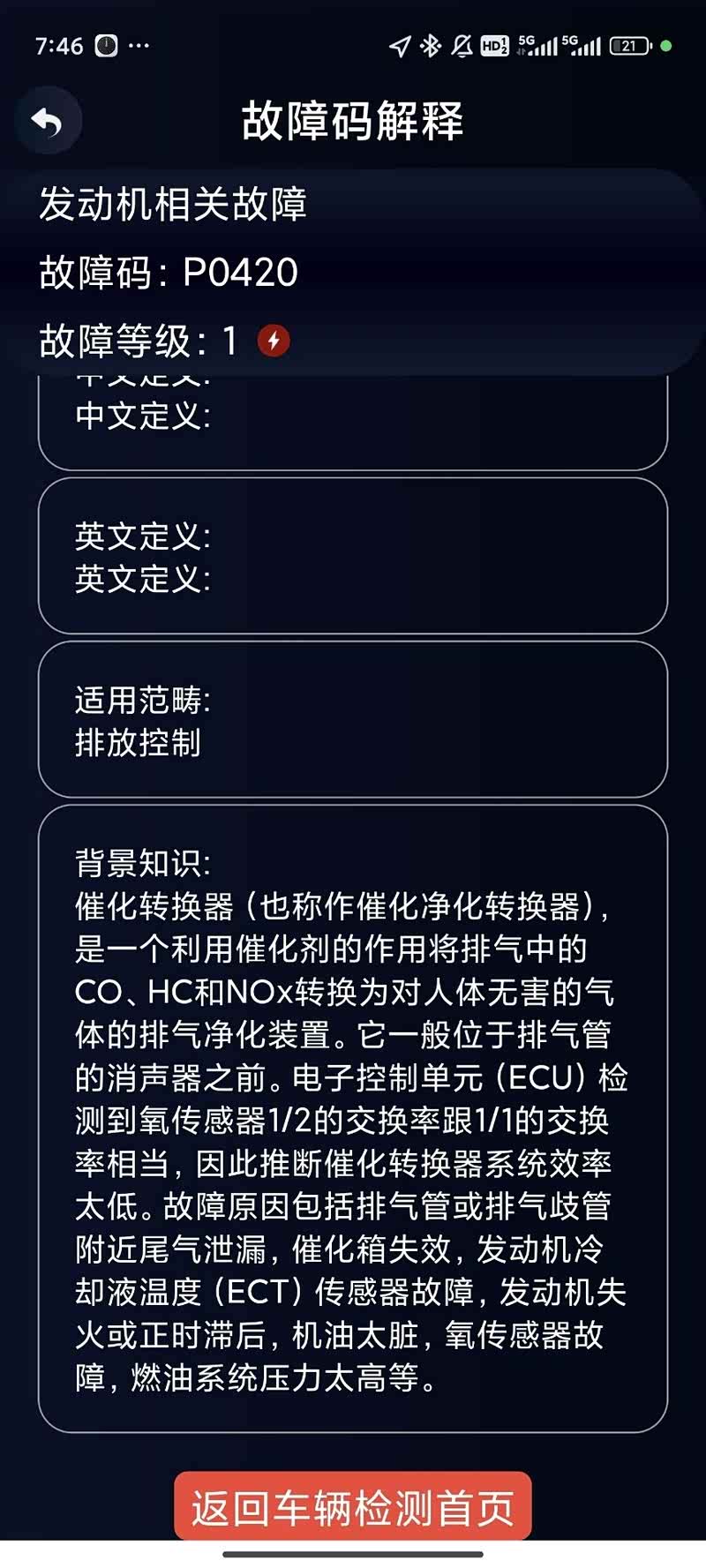

删除 推荐精华 置顶 取消置顶 关闭回复 打开回复 推荐编辑 楼主禁言 移动帖子 重置头像 操作记录 fredhong 0浏览 · 2024-08-22 12:27· 发布于福建 换个三元催化器要多少钱? 举报 打开汽车之家 阅读体验更好 全部回复 只看楼主 猫生如梦 关禁闭 已屏蔽 天逸 C5 AIRCROSS新能源 0 用得不爽可以考虑换车了 2024-08-22 12:41 来自广东 回复 沙发 屏蔽此人 举报 删除 取消删除 禁言 重置头像 重庆车友8872893 关禁闭 已屏蔽 0 原厂的3500左右,可以管很长一段时间;副厂1100左右,只能管1年多点;外面还有那种把你坏的三元催化拿去切掉原来滤芯焊接其他牌子新滤芯的,1600左右,可以管1年以上,运气好可以管两三年。 2024-08-22 14:07 来自重庆 回复 板凳 屏蔽此人 举报 删除 取消删除 禁言 重置头像 长长江 关禁闭 已屏蔽 雪铁龙C5 0 换了浪费钱,直接买个屏蔽器或者焊个电阻,开到什么时候开不动了报废 2024-08-22 14:59 来自河南 回复 地板 屏蔽此人 举报 删除 取消删除 禁言 重置头像 遂宁车友2257776 关禁闭 已屏蔽 指南者(进口) 0 专业切开换芯的,价格很美丽。 2024-08-22 16:11 来自四川 回复 屏蔽此人 举报 删除 取消删除 禁言 重置头像 aiakyramtzn 关禁闭 已屏蔽 0 马云家大几百买个全新的华克三元试试,天纳克的子品牌,本地车友说效果不错。 2024-08-22 18:52 来自天津 回复 屏蔽此人 举报 删除 取消删除 禁言 重置头像 music66 关禁闭 已屏蔽 雪铁龙C5 0 三元一般不会坏,只会堵!你这可能是其他问题引起的报这个故障,比如氧传感器。可以加点三元清洗剂试试。我的以前报过,换了氧传感器现在不报了。 2024-08-23 05:57 来自四川 回复 屏蔽此人 举报 删除 取消删除 禁言 重置头像 eq4196 关禁闭 已屏蔽 0 是的,我车子也很多年了,尾气检测基本都是限值要求的5%以下,所以三元一般不会坏,只有含铅的汽油(劣质汽油等)才会让三元中毒。 2024-08-25 09:41 来自湖北 回复 屏蔽此人 举报 删除 取消删除 禁言 重置头像 Mike1264 关禁闭 已屏蔽 0 不用换,换也是浪费钱。只要上检测线之前清除错误码就可以了 2024-08-25 09:57 来自四川 回复 屏蔽此人 举报 删除 取消删除 禁言 重置头像 sf7689 关禁闭 已屏蔽 雪铁龙C5 0 600多点,网上有的是,但不知道能用多久 2024-08-26 08:31 来自江苏 回复 屏蔽此人 举报 删除 取消删除 禁言 重置头像 sf7689 关禁闭 已屏蔽 雪铁龙C5 0 600多点,网上有的是,但不知道能用多久 2024-08-26 08:31 来自江苏 回复 屏蔽此人 举报 删除 取消删除 禁言 重置头像 还想在主楼增加内容?点击续写主楼内容 登录 参与更多互动 发表回复 打开App,查看更多评论 首 页 上一页 下一页 末 页 跳 转 取 消 还想在主楼增加内容?点击续写主楼内容 登录 参与更多互动 系统故障 发表回复 图片最多上传9张 微信好友 微信朋友圈 新浪微博 QQ好友 QQ空间 取消 相关推荐 加载中
