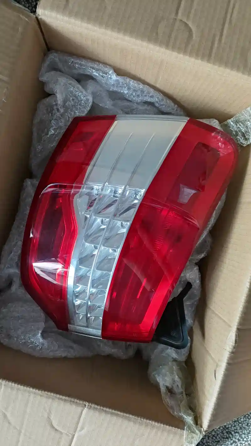

暑假得空,更换原车老化的尾灯,拆开后发现内衬两旁有积水,预料之中的,以前车友也发帖说明和处理过后尾灯渗水到备胎槽的问题。逐钻孔处理(图五),懒得上面找渗漏点再涂胶了,堵不如疏嘛。换灯顺便解决渗水问题,图六是换后上镜。发帖谨以告诫车友,如想长久使用我们这老龙,有空的还是拆开处理一下!

跟我一样,是神聋车身品控问题。我的左后积水,最后发现是钣金连接部分出厂的胶涂的太薄且老化了,从尾灯最低点那个位置滴水。自己去掉尾灯,清理一下,把所有缝隙再打一次结构胶,内外都涂一次,就再也不漏水了
