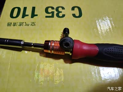

最近心血来潮,想自己给小五更换空气滤芯。配件是都提前囤了,逛论坛看更换这个是最简单的了,只需要有一把T20螺丝刀即可,我还特地去某宝买了螺丝刀,花小钱办大事咯哈哈。

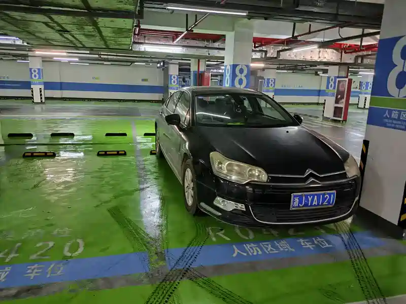

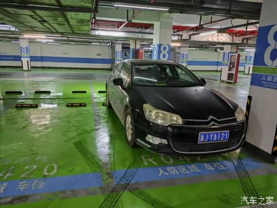

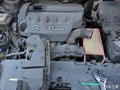

先看看C5近照。
这里不得不提,停地下车库,太潮湿了,六七月停了一个多月,车里都发霉了,花了几百大洋给他做了个大保健。

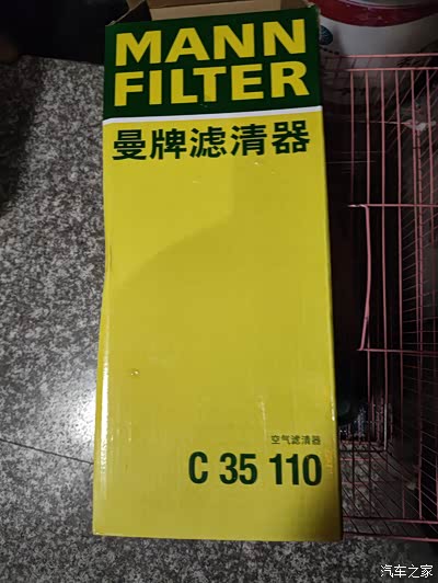

每年都囤的这个型号的,应该没毛病。

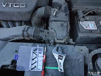

用T20螺丝刀把四周的螺丝都转下来,然后还有颗螺丝要用到扳手,我就找了个大的,很不方便,勉强转出来了。

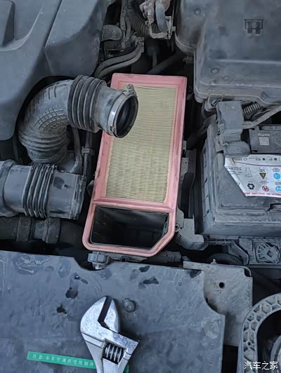

进气管那个固定的铁环也拧一下,拔出来即可

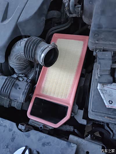

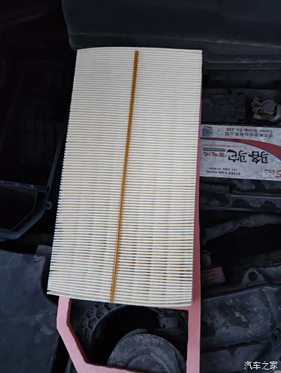

一看还是挺脏的,头一次见里面长啥样
新的就是不一样,干干净净,很舒服

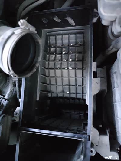

拿掉滤芯,底下有一些脏东西,也是学习了论坛的经验,拿湿纸巾擦干净
清洁后,把新的滤芯放进去,摁一下即可,最后把盖子盖回去,螺丝都拧回去。
