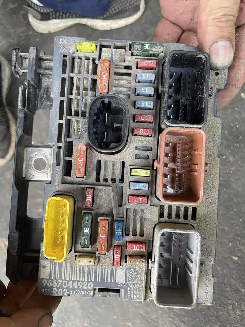

删除 推荐精华 置顶 取消置顶 关闭回复 打开回复 推荐编辑 楼主禁言 移动帖子 重置头像 操作记录 干鱼片 0浏览 · 2024-08-08 18:36· 发布于湖北 发动机窗保险盒坏了 举报 打开汽车之家 阅读体验更好 全部回复 只看楼主 干鱼片 楼主 关禁闭 已屏蔽 0 如果出现锁车后 大灯和雨刮自动偷偷运行 就是发动机窗保险盒坏了,因为你没及时发现的话会认为是电瓶坏了! 2024-08-08 18:37 来自湖北 回复 沙发 举报 删除 取消删除 禁言 重置头像 zhanchi6666 关禁闭 已屏蔽 雪铁龙C5 0 是电瓶边上的那个吗 2024-08-08 18:48 来自天津 回复 板凳 屏蔽此人 举报 删除 取消删除 禁言 重置头像 成都冠希摄影 关禁闭 已屏蔽 纳瓦拉 0 这个一般都是里面的继电器坏了,可以拆开单独换继电器 2024-08-08 20:29 来自四川 回复 地板 屏蔽此人 举报 删除 取消删除 禁言 重置头像 aiakyramtzn 关禁闭 已屏蔽 0 这玩意不便宜,汽配城都卖800多 2024-08-08 20:38 来自天津 回复 屏蔽此人 举报 删除 取消删除 禁言 重置头像 遂宁车友2257776 关禁闭 已屏蔽 帕萨特 0 很难有坏这配件的。多是接触点氧化接触不良,打磨一下就好了。极端情况下,可能里面的继电器坏了。 2024-08-09 09:53 来自四川 回复 屏蔽此人 举报 删除 取消删除 禁言 重置头像 苏州车友3708208 关禁闭 已屏蔽 爱丽舍 0 这个是年限问题吗?七月初,我的也是保险盒坏了,导致空调不制冷! 2024-08-09 15:44 来自江苏 回复 屏蔽此人 举报 删除 取消删除 禁言 重置头像 plyx 关禁闭 已屏蔽 0 帮顶 2024-09-07 15:53 来自四川 回复 屏蔽此人 举报 删除 取消删除 禁言 重置头像 还想在主楼增加内容?点击续写主楼内容 登录 参与更多互动 发表回复 打开App,查看更多评论 首 页 上一页 下一页 末 页 跳 转 取 消 还想在主楼增加内容?点击续写主楼内容 登录 参与更多互动 系统故障 发表回复 图片最多上传9张 微信好友 微信朋友圈 新浪微博 QQ好友 QQ空间 取消 相关推荐 加载中
