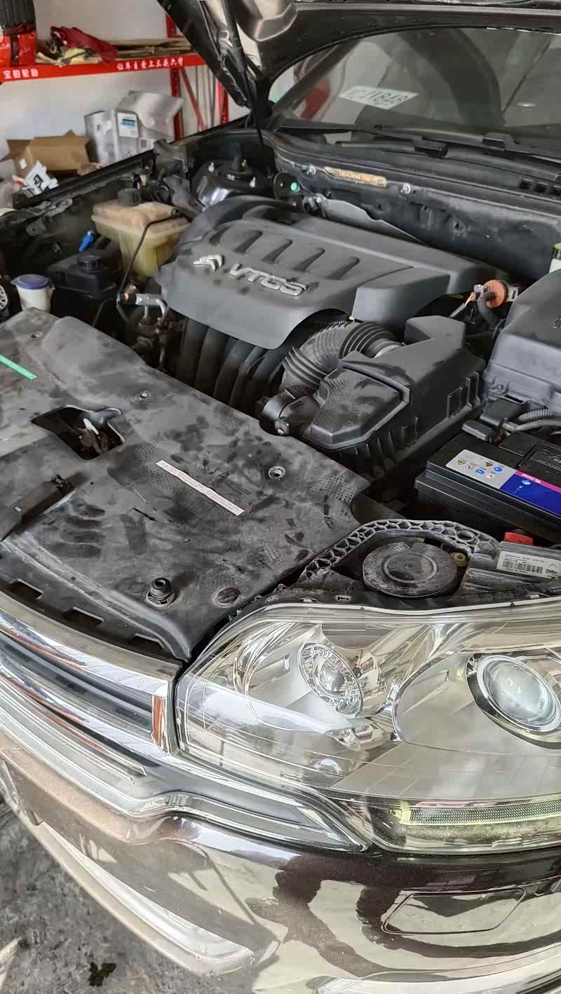

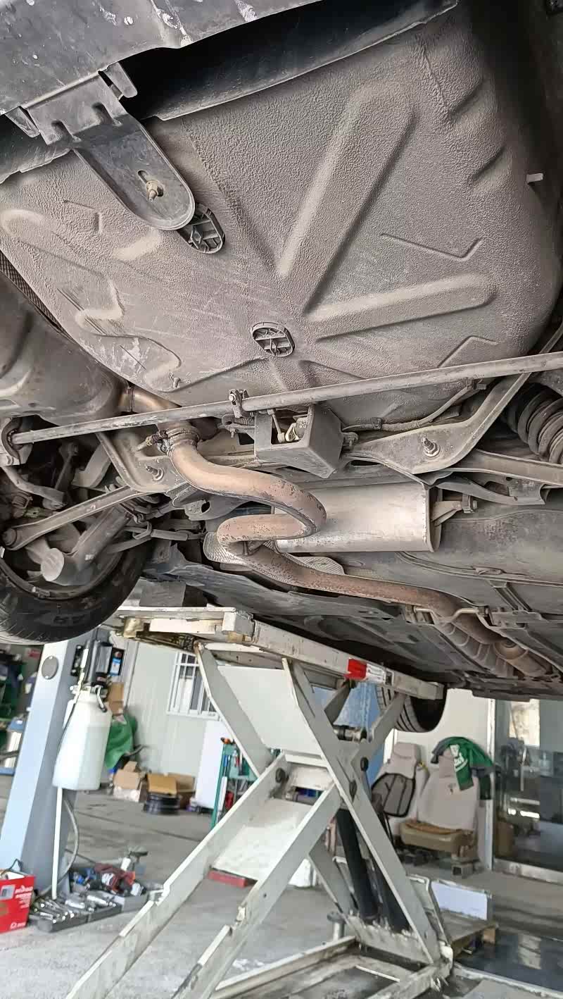

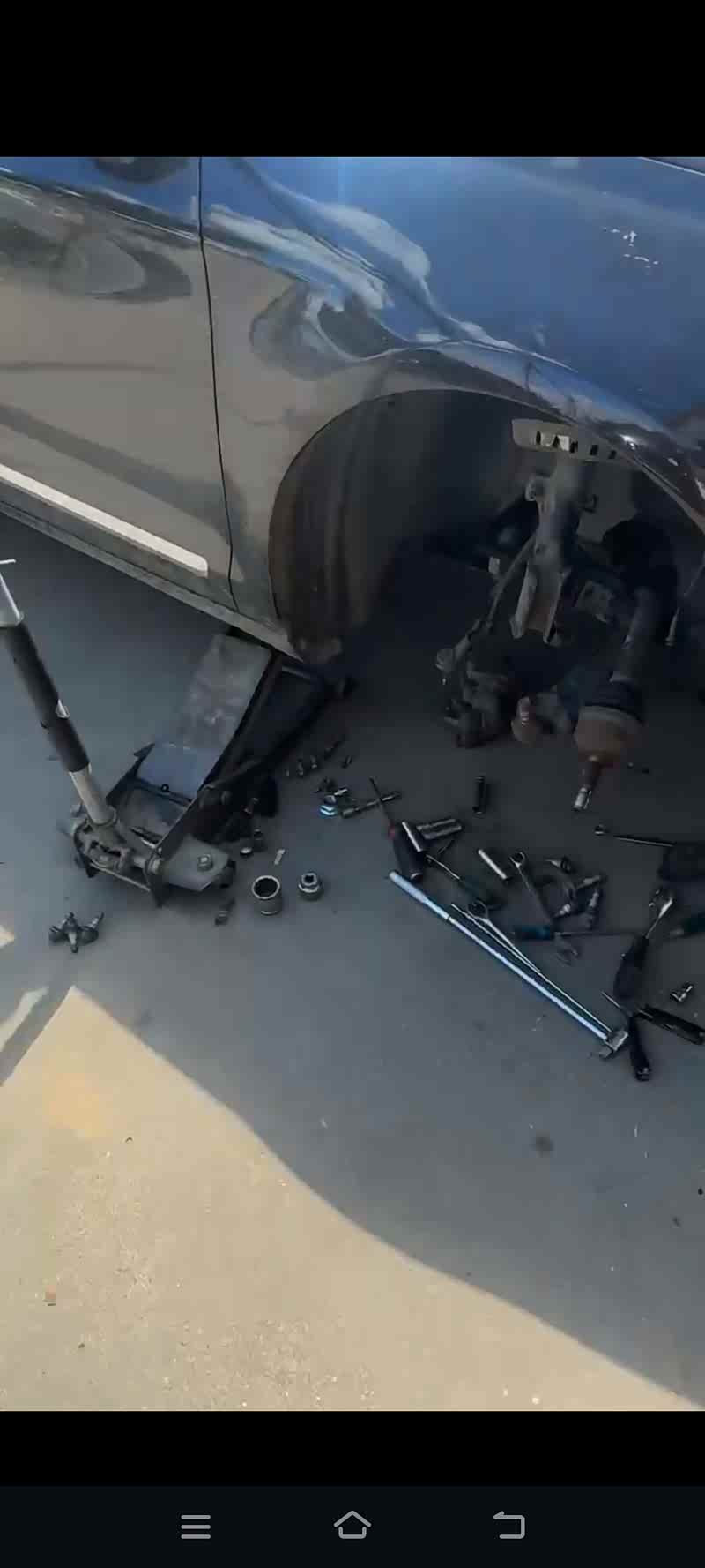

雪铁龙C5,整备中,底盘异响主要集中在右前轮方向,师傅试了一下车基本就确定问题了,换了轴承和外球笼就好了,底盘胶套有点老化也顺便一起换了,为了安全考虑刹车油也一起换了,换完异响没有了,开起来底盘感觉很舒适,底盘大师果然不是浪得虚名啊
